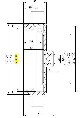

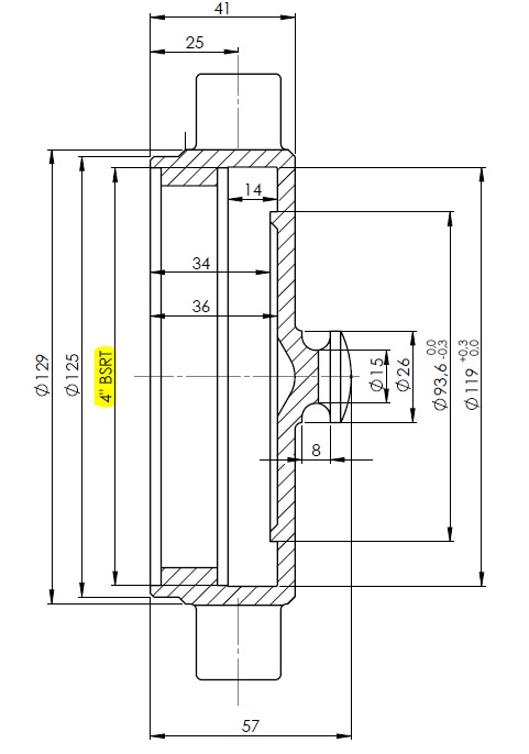

Bardzo proszę o pomoc w określeniu parametru skoku gwintu 4" BSRT.
Doczytałem się w normie BS 336:2010 tylko wymiarów średnicowych:
major diameter 117,4 / minor diameter 106.8 dla gwintu typu Male.
major diameter 118.6 / minor diameter 108 dla gwintu typu Female.
nominal diameter 100 mm.
Może ktoś już z Was spotkał się z takim gwintem i może pomóc.
[ Dodano: 2014-01-29, 12:47 ]
Znalazłem...
:idea:
:wink:
Tak dla ciekawskich 8,466.
Rysunek z gwintem 4" BSRT

witaj. nie wiem czy już problem rozwiązany, zakładam że tak. zaciekawiło mnie Twoje pytanie i trochu pogrzebałem. Temat dosyć tajemniczy i ciężko znaleść informacje na temat tego gwintu.
Doszłem do tego że jest stosowany w straży pożarnej, której dotyczy norma którä podałeś.
Pewnie temat przynosi dobre zyski producentom osprzętu dla straży i jest pomijany.
z symbolu gwintu można wywnioskować że to BRITISH STANDARD ROUNDED TAPERED thread, co oznacza tyle co gwint stożkowy, zaokrąglony zgodny z normami brytyjskimi.
Co do wymiarów które podałeś to są jak dla mnie niekompletne i niezabardzo je można powiązać z wymiarem gwintu na rysunku. Przy gwincie BS czy to standardowym czy rurowym jeden z wymiarów powinien wynosić 4 cale 101.6mm więc podeśli linka do normy gdzie znalazłeś te wymiary.
Pozatym zarówno średnica minor jak i major powinna mieć wartość minimalną oraz maksymalną. Do tego powinna być podana jeszcze średnica Pitch (również min imax) . W tym wypadku jest to o tyle istotne że zśrednic nominalnych dowiemy się skok gwintu
Round Thread: DIN 405
External product thread crest/root radii 0.23851p. Internal product thread crest radius 0.25597p/root radius 0.22105p.
Powyżej masz podane promienie dla gwintu zaokrąglonego :-)
Załużmy, że średnice które podałeś są nominalnymi. Dla gwintu wewnętrznego - żeńskiego obliczamy skok :
118.6 - 108.0 = 10.6 / 2 = 5.3 (głębokość gwintu)
5.3 x 2 = 10.6 ( co po przeliczeniu 25.4 / 10.6 = 2.39622 na cal ... ? i znowu coś nie pasuje bo skok gwintu powinien być liczbą całkowitą . W linku na końcu posta możesz znaleźć, że skok dla gwintu 4 cale powinien wynosić 3 Tpi ( zwoje na cal) ale pozostałe wymiary z twoimi nie pokrywają się.
Jeśli temat jest rozwiązany to napisz w jaki sposób bo może moje wypociny były niepotrzebne. Ale jestem w pracy i się nudzę :-)
Poniżej jeszcze podam ciekawą i przydatną stronkę z parametrami gwintów
http://www.gewinde-normen.de/en/whitwor ... hread.html
