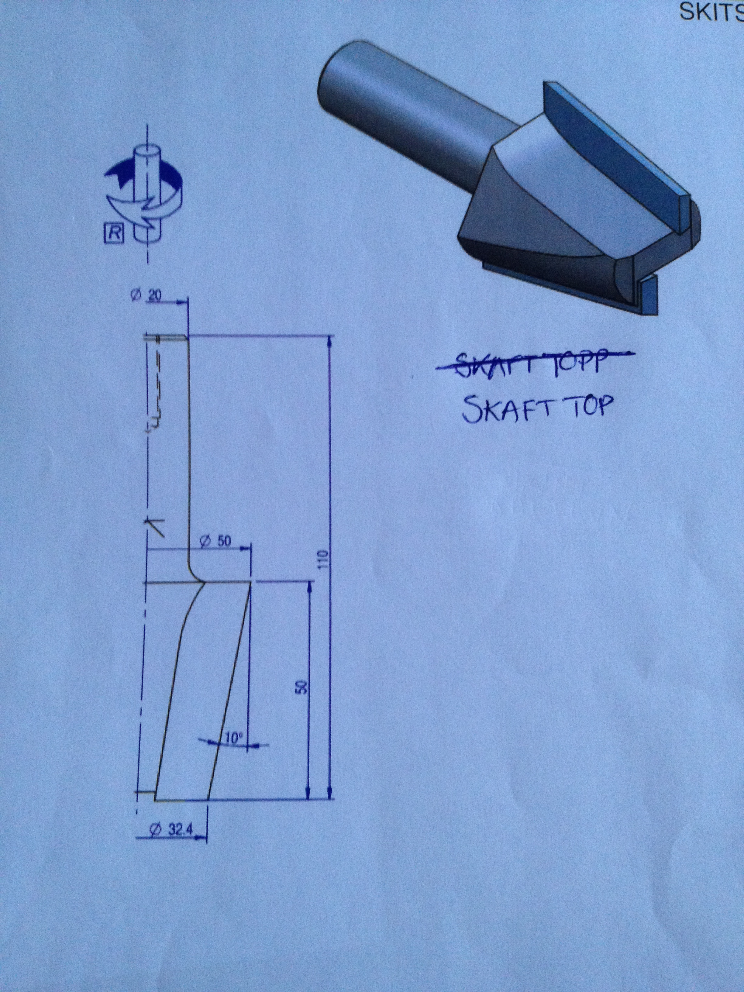

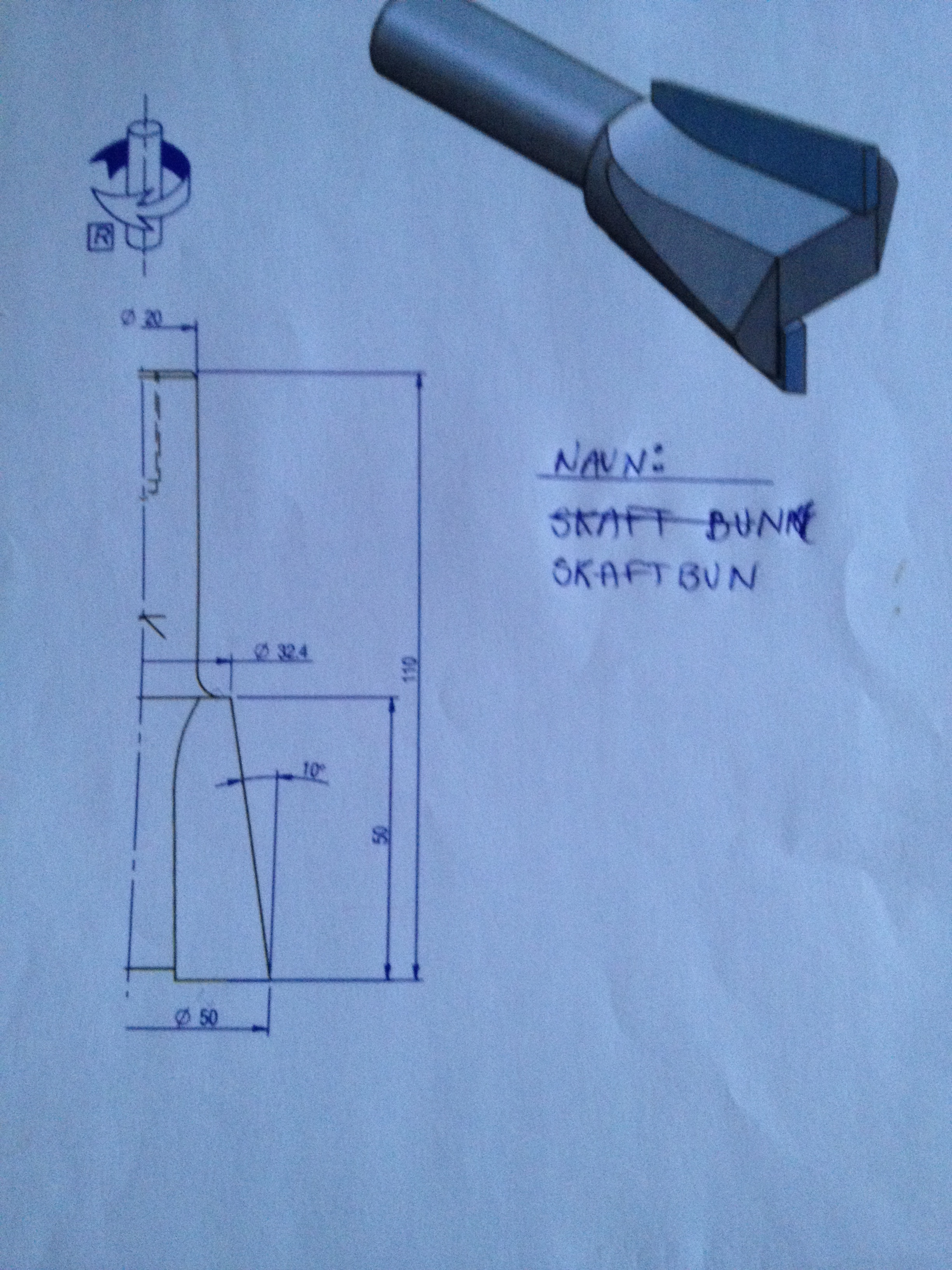

Czesc!
nie wiem czy są typowe czy nie ale mam problem by je dobrze dodac.
Jakies sugestie?
https://drive.google.com/open?id=0B7xEA ... authuser=0
Nietypowe narzedzia.

Jeśli chodzi o narzędzie z rysunku nr 1, to robisz tak jak poniżej:
Natomiast narzędzie z rysunku nr 2 będzie kłopotliwe.
Ten frez ma negatywny kąt, a takich narzędzi Artcam nie obsługuje, tzn. oczywiście możesz go dodać do bazy narzędzi jako frez prosty, a jako średnicę przyjąć największą jaką ten frez ma, ale wtedy będziesz musiał niejako "oszukiwać" program (czyli Artcama) poprzez tworzenie odsunięcia od wektora stanowiącego obrys obróbki o wartość na jaką chcesz żeby ten frez się zagłębił.
Poza tym, obydwa frezy (z rysunków) nie mają pełnego czoła, czyli nie będziesz mógł wchodzić nimi w materiał od góry, a tylko z boku materiału i to też należy uwzględnić przy tworzeniu trajektorii obróbki.
