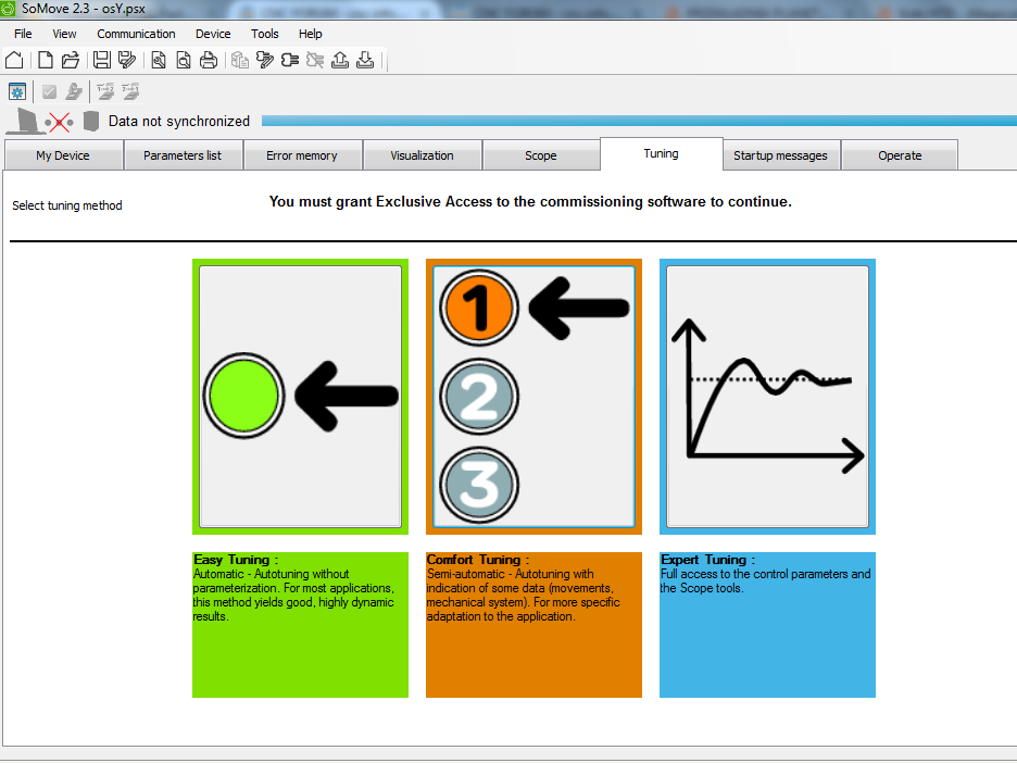

Dodam, że próbowałem ustawić serwa za pomocą autotuningu, niestety po włączeniu autotuningu silniki zaczynają dosyć mocno i nieprzyjemnie piszczeć po czym po chwili wyrzucają błąd zbyt dużego obciążenia. Czyli tak jakby silniki były zbyt słabe, z drugiej jednak strony ruszają całym układem ... Może powinienem zastosować jakieś przekładnie żeby silniki mogły pracować na większych obrotach. Ich nominalne obroty to 6000 rpm/min ja pracuję z nimi na max 500 rpm/min może tu jest przyczyna??

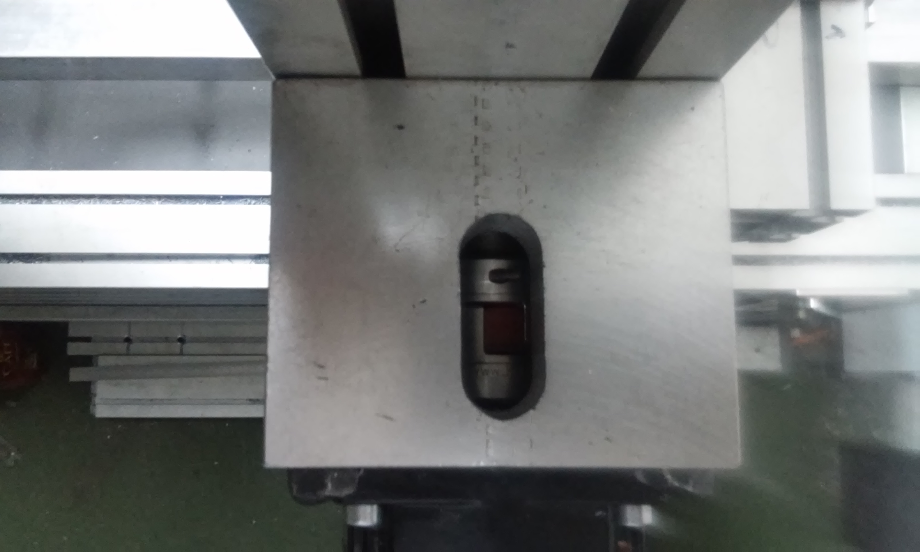

Jakie masz sprzegla?
Czy ustawienia autotuningu sa sensowne - pradkosc, rozpedzanie, dystans?
q
ka_cza
Posty: 4
Rejestracja: 07 lut 2013, 08:26
Lokalizacja: Bytów
Post napisał: ka_cza » 03 sty 2016, 13:47
Sprzęgła kłowe rotex tzw. bezluzowe z wkładką plastikową na cztery "listki". Coś tam widać na poniższym zdjęciu:
Jeśli chodzi o autotuning to do jego przeprowadzenia służy dedykowane oprogramowanie z Schnider Electric - SoMove. Dostępne są trzy opcje autotuningu
Ja używałem opcji "easy" bo wszystko, w teorii, powinno zostać dobrane automatycznie. Opcja Comfort pozwala wybrać rodzaj mechanizmu - bezpośrednie przekazanie napędu, poprzez przekładnię itp. W opcji Expert do wyboru są parametry o których piszesz a więc prędkość, rozpędzanie/hamowanie, dystans i inne ...
