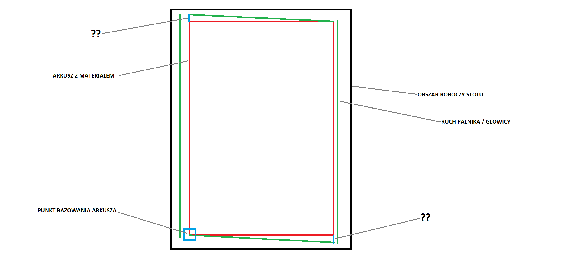

Dzień dobry. Mam problem z bazowaniem, praktycznie zawsze tak się dzieje. Bazuję względem jednego punktu, który jest też lewym dolnym rogiem materiału, bo tylko na to pozwala mi oprogramowanie/maszyna. Materiał jest prostokątny i raczej równo przycięty w sensie długości boków X i Y się zgadzają, różnica to może 1-2 mm więc mało istotna. Płytę zakładam na ruszta równo, sugerując się jednym z boków w osi Y, przejeżdżam głowicą patrząc czy idzie prosto po krawędzi, a mimo to osie X wychodzą krzywo. Nie rozumiem dlaczego tak się dzieje. Jeśli mam prosto ustawiony X to znów na Y jest krzywo i na odwrót. Na innej wycinarce jest to samo lecz dużo rzadziej.

Wygląda na przekoszoną bramę.

Post napisał: tuxcnc » 21 wrz 2025, 19:33
lukasz89 pisze: ↑
21 wrz 2025, 14:01
Musisz sprawdzić czy kiedy wykonujesz ruch w jednej osi, to napęd drugiej stoi w miejscu. Jeżeli tak, to masz skoszoną geometrię maszyny. Jeżeli pracują oba napędy, to musisz mieć coś namieszane w ustawieniach.

Co to za wycinarka?
Ma ruchomą bramę na dwóch osobnych napędach (po lewej i prawej?).
Jakie sterowanie?

Post napisał: lukasz89 » 25 wrz 2025, 22:02
drzasiek90
- KT7 CNC , typ KTP 300-150W, rok produkcji 2015
- wydaje mi się, że tak
- LinuxCNC 2.6.12
tuxcnc
- sprawdziłem, drugi napęd stoi i jego współrzędna na pulpicie sterującym też się nie zmienia
