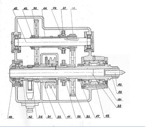

Witam Wszystkich. Jestem tu nowy więc proszę o wyrozumiałość. Kupiłem niedawno tokarkę ale niestety nie kompletną tzn brakuje odboczki (poza tym maszyna trzyma wymiar na całej długości max. odchylenie 3,4 setki). Wymontowałem wrzeciennik i co się okazało, ktoś na stałe zakołkował zębatkę sprzęgłową tak, że sprzęgło w ogóle nie spełniało swojego zadania. Chciałbym to dorobić lub kupić jeśli byłaby taka możliwość. Brakuje chyba dwóch zebatek, pól osi i sprzegła(wynika to z DTR ale nie jestem pewien bo nie znam się za bardzo na rysunkach technicznych) Jeżeli ktoś posiada wiedzę na ten temat proszę o pomoc.Poniżej załączam rysunek wrzeciennika i mechanizmu odboczki!!!

Niestety ja nie mam wiedzy czego brakuje w Twojej tokarce, ale domyślam się o co chodzi. Miałem kiedyś tę tokarkę. Została mi tylko DTR. Myślę, że to nie jest prosta sprawa ze względu na koszty. Dorobić trzeba koła zębate, wał pośredni a może tez i wodzi i dźwignię bo może tez nie ma jej. W sumie uzbiera się tego trochę. Widzę tu dwie drogi rozwiązania problemu. Pierwsza to szukanie części od innych tokarek o ile takie się znajdą, a druga to zamontowanie falownika. Tokarka ma silnik ok. 3 kW i falownik, nawet nowy nie będzie wielką inwestycją.

Moc silnika to 1500W 3-fazowy, więc problemu nie byłoby z dobraniem falownika, aczkolwiek wolałbym zrobić odboczke z prawdziwego zdarzenia taka jak powinna być, z drugiej strony koszt dorobienia może okazać się wyższy niż kupno falownika, sam nie wiem co zrobić, proszę o opinię!!!

Na allegro koszt takiego falownika waha od 600 do 1000 zł, zależnie od firmy. Teraz trzeba to porównać z kosztem wykonania części, których brakuje, ale tu chodzi nie tylko o to co wykonać, tylko jak! Trzeba mieć oryginalne części na wzór albo samemu wszystko zaprojektować. Sam nie znasz się na rysunku to musi to zrobić ktoś inny czyli następne koszty. I jeszcze materiał i jego zorganizowanie. Sporo się tego nazbiera.

Zrobiłem sobie takie urządzenie, które pozwala regulować prawie wszystkie parametry elektryczne. To jest dla małego silnika i małej obrabiarki, ale pogląd na sprawę jest. Rozbudowane urządzenie jakieś zastosowanie praktyczne ma, ale prawdziwej przekładni zębatej nic nie zastąpi, szczególnie w dużych maszynach i małych obrotach. Nie trzeba się zrażać. To co można pomierzyć bez rozbierania maszyny to nie problem. Warto odwiedzić takich majstrów, którzy tokarki remontują. Nawet daleko komunikacja publiczna tak drogo nie kosztuje. Jak będą drogo cenić dorobienie to może tanio udostępnią pomiary. Nie będzie wielkim ryzykiem zrobienie detali ze średnio "szlachetnego" żelaziwa, nawęglenie i niskie odpuszczenie. Nawet niezbyt udany rysunek majster, który będzie części dorabiał, odręcznie poprawi, tylko trzeba mu na wszystkie pytania odpowiedzieć. I maszyna będzie jak nowa.
