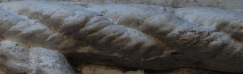

A ma ktoś model liny, tzn. plecionki ?

podrzeźbi pisze:A ma ktoś model liny, tzn. plecionki ?
Szczerze - po co komu model liny? ani do zlozenia (bo obciaza system), ani do symulacji, ani obliczen itd...
Ale skoro juz musisz...to mozna to zrobic operacja giecia > skrecenie.

Post napisał: podrzeźbi » 25 maja 2010, 19:55
Do celów art. Wystarczy wygenerować wierzch.
odbitka prawdziwej liny

Post napisał: bildder » 25 maja 2010, 20:21
Rozumiem. To zrobilbym to skreceniem, jak wczesniej, przy czym skrecac nalezy wyciagniecie z przenikajacych sie okregow. Inaczej pozostaje modelowanie powierzchniowe, lub wiele innych technik, np. szyk po krzywej jezeli plaskorzezba bedzie w ksztalcie luku na plaszczyznie.
