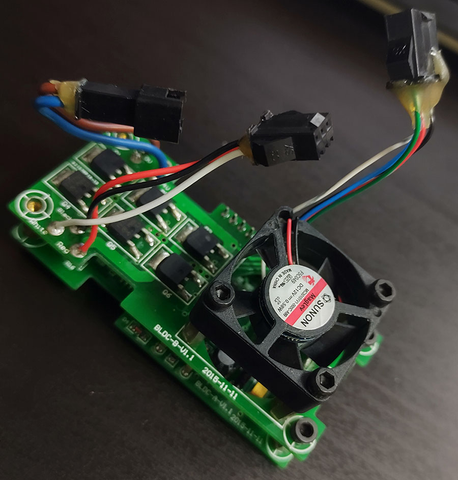

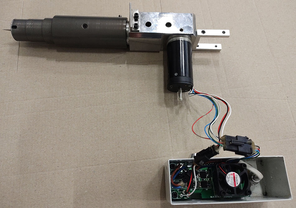

przestało dzialać narzędzie oscylacyjne w moim ploterze RUK RJMTC06-1815, narzędzie ma osobny silnik i sterownik.
Sam ploter jest OK, tylko z narzędziem jest problem i chyba to jest płytka sterownika.
Dlatego chciałbym zapytać szanowne forum o przeróbkę takiego narzędzia, by silnik był podpięty bezpośrednio do napięcia
z pominięciem elektroniki. Oscylacja nie jest regulowana z poziomu softu ma osiągać okresloną jedną prędkośc podczas cięcia.
Napięcię z plotera to 24V a na silnik idzie 18V, moim zdaniem trzeba by było znaleźć silnik na 24V i spróbować go podłączyć.
To takie moje luźne przemyślenia w temacie, nie jestem techniczny, czy ktoś z Was mógłby się podjąć takiej przeróbki z okolić Śląska?

Tak tylko naprawdopodobniej to sterownik padł który zmienia te 24 na 18, dlatego chcę go pominąć. Silnik tam zainstalowany to Maxon 118888, jego można gdzieś zdobyć ale z elektroniką gorzej. Najlepsze jest to, że wiatraczek działa

olpico pisze:
11 gru 2021, 11:16
A co ma piernik do wiatraka?
Na zdjęciu masz płytkę z napisem "BLDC" i trzema półmostkami, co by znaczyło że silnik jest BLDC i bez właściwego sterownika będzie stał w miejscu.
Faktycznie, trochę to zmienia postać rzeczy.

Post napisał: tuxcnc » 11 gru 2021, 11:48
Nawet znalazłem https://www.aliexpress.com/item/4001265827773.html
Jest tam dość dokładny opis.
Silnik jest BLDC, trójfazowy, 24V/5A, 13000 rpm, z trzema czujnikami Halla zasilanymi 5V.
Znając powyższe parametry da się dobrać sterownik.
Ten powinien podpasować https://www.aliexpress.com/item/32585846440.html
Co do samego silnika, to trzeba by było go pomierzyć. Czy nie ma zwarcia/przerwy i czy czujniki Halla dają sygnały. Średnio zaawansowany elektronik-amator poradzi sobie z tym.

Kolego zabierz ten zestaw do dobrego elektronika lub firmy zajmującej się naprawą sterowników serwomotorów i temat ogarną, bez wiedzy bałaganu narobisz, sam silniczek to koszt 1500-2000zł.
