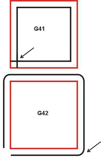

Post napisał: pawelkaso » 24 maja 2010, 17:55
Dzięki za odpowiedź
natomiast mam pytanie dlaczego w G41 nie zaczyna frezować dalej z uwzględnieniem korekcji
a w G42 robi łuki
T1 D1
G90 F500
G21
G00 Z5.00
G00 G41 X15.000 Y15.000
G01 Z-0.10
G01 X115.000 Y15.000
G01 X115.000 Y115.000
G01 X15.000 Y115.000
G01 X15.000 Y15.000
G00 Z5.00
G00 X0 Y0
M30
samaia
Posty: 19
Rejestracja: 25 sie 2007, 17:14
Lokalizacja: Kraków
Post napisał: samaia » 08 paź 2012, 20:01
Widać, że algorytm jest błędny, bo sprawdza czy zamknięty został kontur oryginalny,
zamiast zoffsetowany. Samo zamknięcie konturu wtórnego jest wystarczające przy lewym
offsecie. Przy prawym (wewnętrznym) algorytm powinien być więcej niż tylko zamknięciem
linii: po natrafieniu na parę współrzędnych już zrealizowaną, algorytm powinien obciąć
początek ruchu do punktu o tych współrzędnych i uznać ten punkt za początek ruchu.
Dla programisty to powinno być proste.
dziabi3
Posty: 874
Rejestracja: 13 sie 2009, 16:15
Lokalizacja: xxx
Post napisał: dziabi3 » 09 paź 2012, 00:51
kolego pokombinuj trochę bo ostatni jak się bawiłem to działało dobrze tylko trzeba uważać na punkt startowy i końcowy ruchu kompensowanego , to newralgiczny moment
Czytałem troszkę na innych forach i potwierdzają właściwa prace , lecz w tokarce jest uwalona i nie wiadomo kiedy będzie naprawiona
