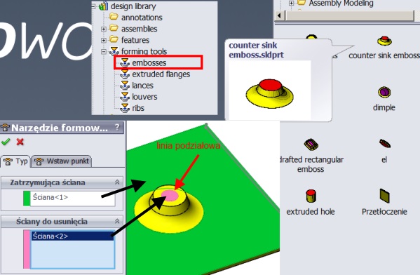

Kombinuje i nie mogę wykombinować jak wykonać narzędzie które robiłoby odcisk jak na rys, zależy mi na tym wewnętrznym otworze, da radę to wykonać za jednym podejściem?

Trzeba podczas tworzenia narzędzia formowania podzielić ścianę linią podziałową i w opcjach narzędzia tą wewnętrzną ścianę należy wskazać do usunięcia.

chodzi mi o coś innego, spód nie ma być całkowicie usunięty tylko część zaznaczona na czerwono - to jest otwór

tam gdzie jest czerwone ma być dziura

Otwórz istniejącą operację z Forming tools i dodaj linię podziałową w kształcie okręgu.

Post napisał: albercik » 19 lis 2013, 11:25
