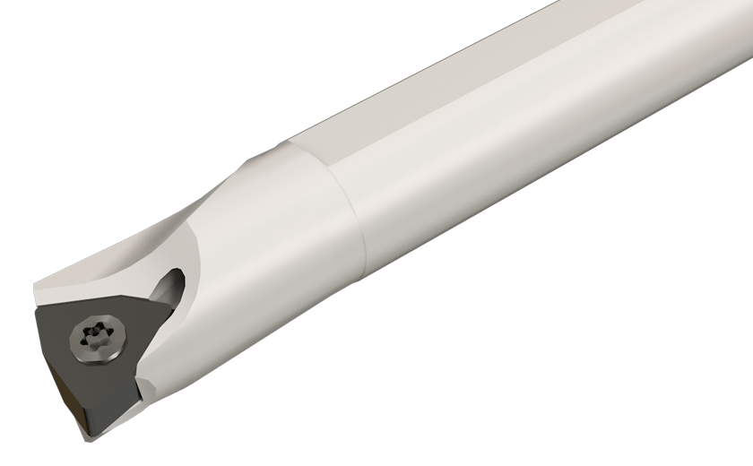

zrobiłem sobie kilka narzędzi na płytki TNMG I TPMR

Zrób sobie jeszcze do toczenia na płytki W(NMG) jeśli masz frezarkę, lepiej się nimi skrawa niż płytkami T, zwłaszcza WNMGxxxxER/EL, GN, z dodatnim kątem powierzchni natarcia(rowek wiórowy),
http://www.visla.pl/att/plytka-wnmg-060 ... -38604.pdf
https://www.iscar.com/eCatalog/item.asp ... P=M&isoD=1
i są mocniejsze (szerszy kąt płytki -80°, T mają 60°).
Obrazek Obrazek Obrazek
Od biedy nawet proste nie łamane trójkątne gniazdo o kącie 80° z górnym dociskiem by wystarczyło do ich mocowania.

Dla mnie temat w ogóle nie zrozumiały.. w dobie tak szerokiego asortymentu narzędzi nawet i dla mniej zamożnych chińskie oprawki i głowice są w śmiesznych cenach tak że, takie eksperymenty nie wiem po co robić. Jeśli dla zabawy to ok :wink:
Nie wspomnę o braku obróbki cieplnej, ale to taki mały szczegół
Po co to robiłeś tak z ciekawości zapytam?
Dodane 2 minuty 33 sekundy:
Głowica łapana w er'ce a płytki dokręcane nakrętką :wink:

Cóż w głównej mierze robione dla zabawy. Głowiczka mocowana w ER dla wygody, wybijać co chwile stożek, redukcje i zmieniać trzpień. raz zę mnie to wkurza dwa szkoda łożysk. Głowiczka ma 30 HRC a nakrętki wygodne i sie sprawdzają :) w sumie za taką trzeba by dać pewnie z 300zł za to mam 3 paczki płytek
