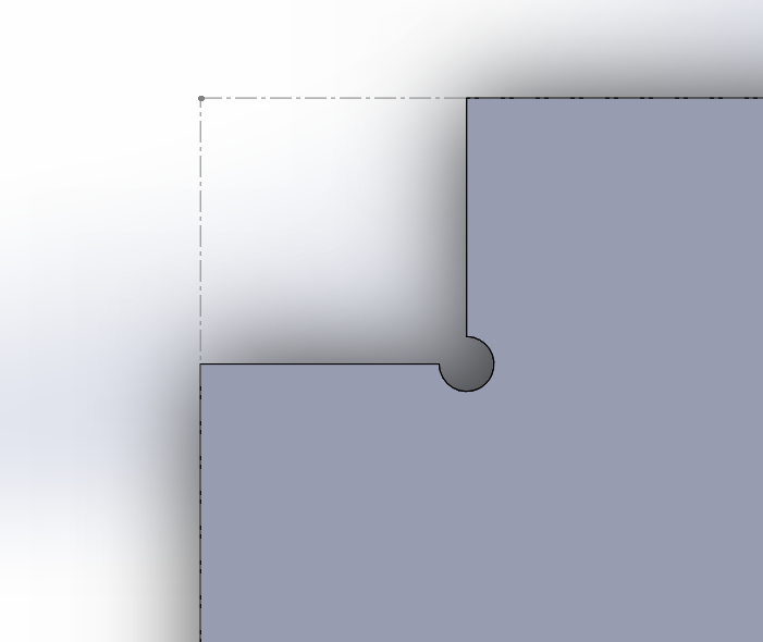

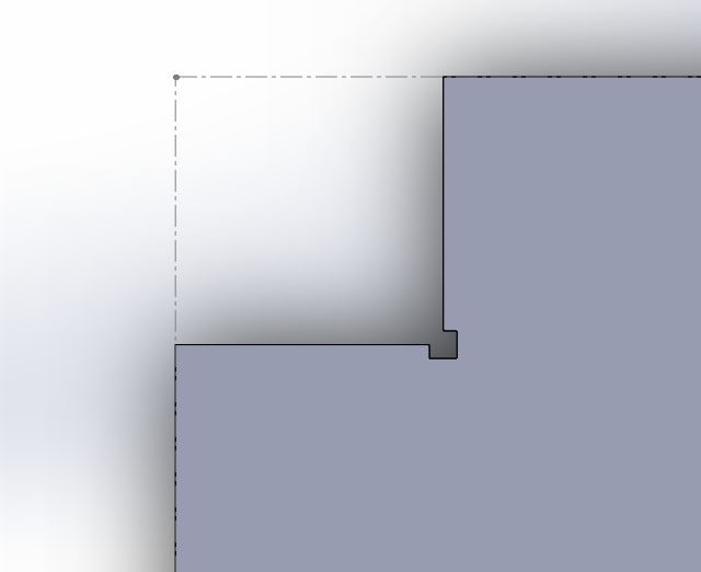

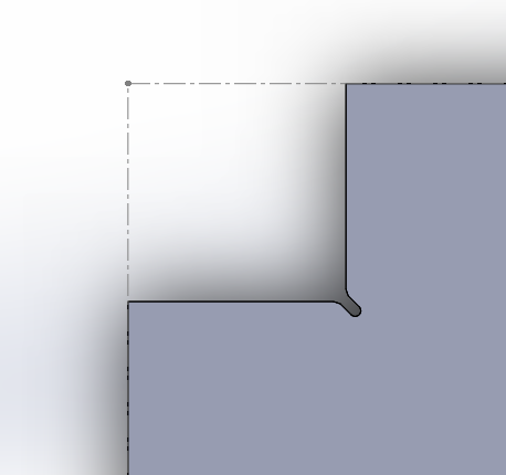

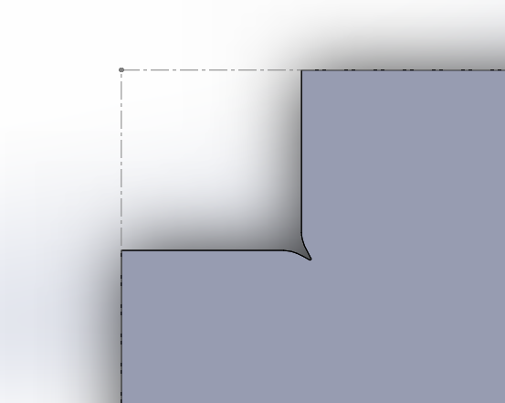

Proszę bardzo, to nic innego jak wcięcia automatyczne wstawiane w cad
Obrazek Obrazek
Obrazek Obrazek

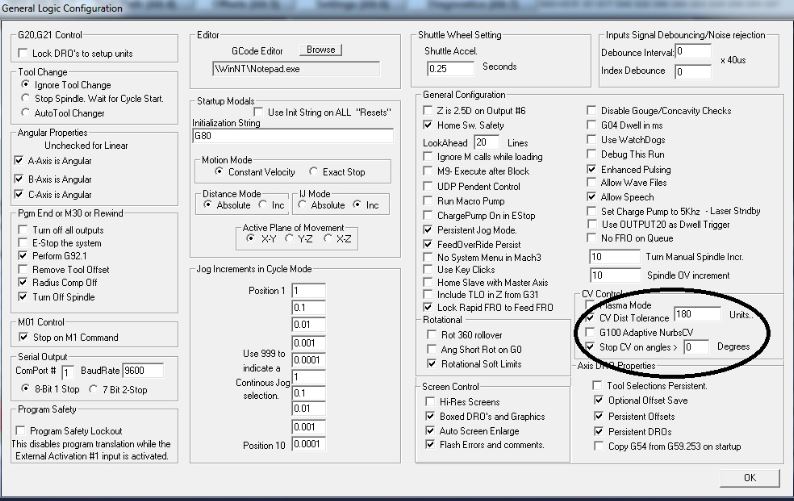

Nie jestem pewny czy o to mu chodziło - dla mnie brzmiało raczej na "jak spowodować żeby sheetcam dodawał G61 (exact stop) do g-kodu", ewentualnie "jak ustawić tolerancje scieżki bo mi frezarka zakręty ścina" :) (niestety - nie znam odpowiedzi na żadne z tych pytań)
dudziak4
Posty: 717
Rejestracja: 06 wrz 2007, 13:30
Lokalizacja: Bielawa
Re: Narożniki wewnętrzne?
Post napisał: dudziak4 » 25 maja 2018, 22:48
Jeśli frezarka lub plazma zbyt mocno ścina zakręty w narożu trzeba się zainteresować funkcją w machu cv dist tolerance nie pamiętam im niższa wartość tym dokładniej w narożu lub odwrotnie. Exect stop w przypadku plazmy nie jest wskazany ze względu na nurkowanie palnika.
