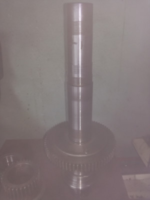

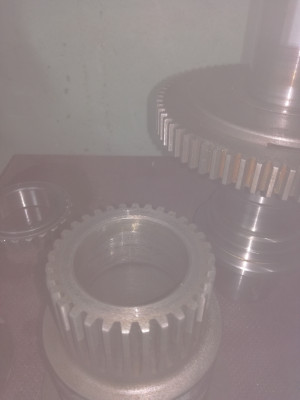

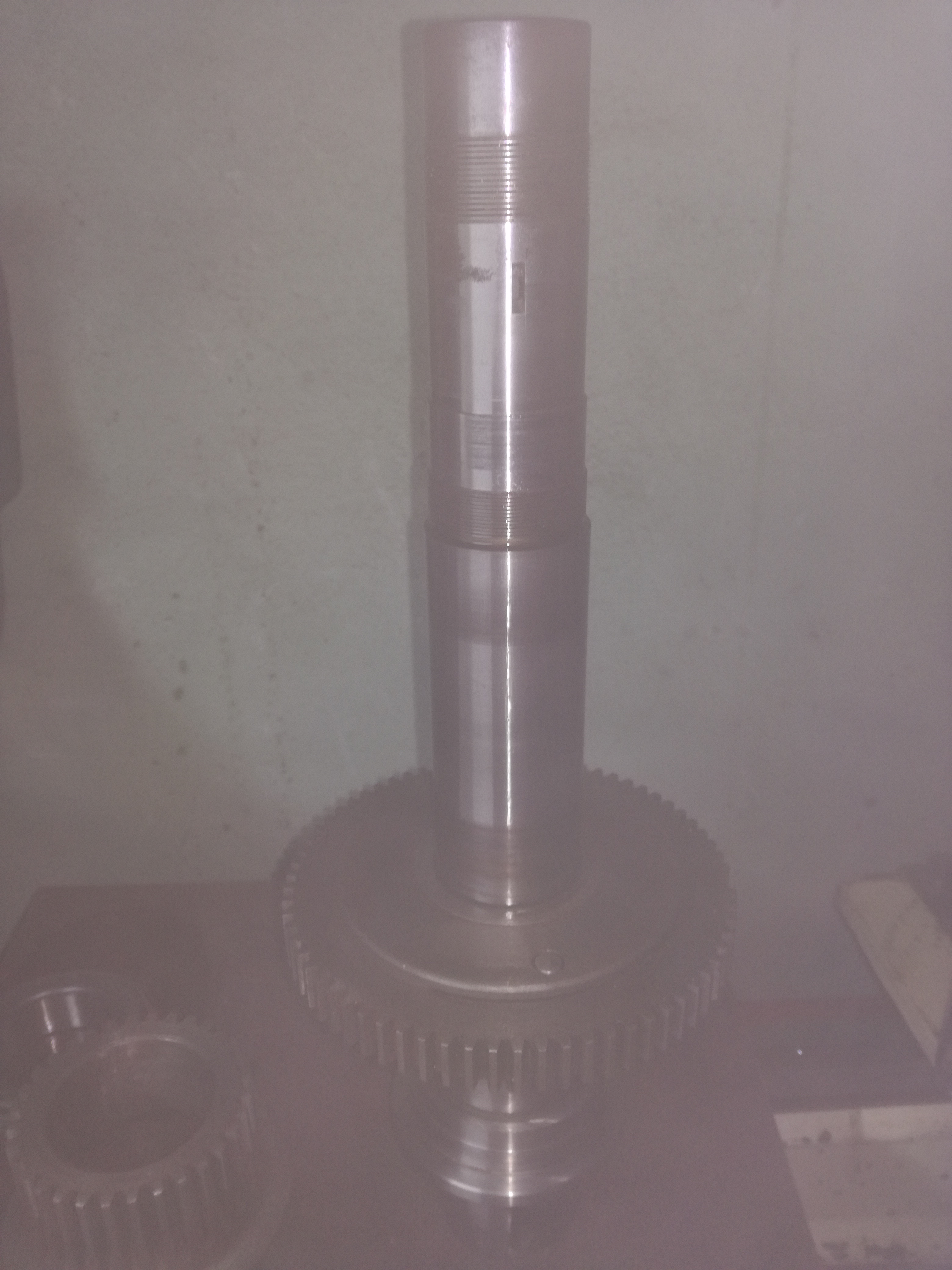

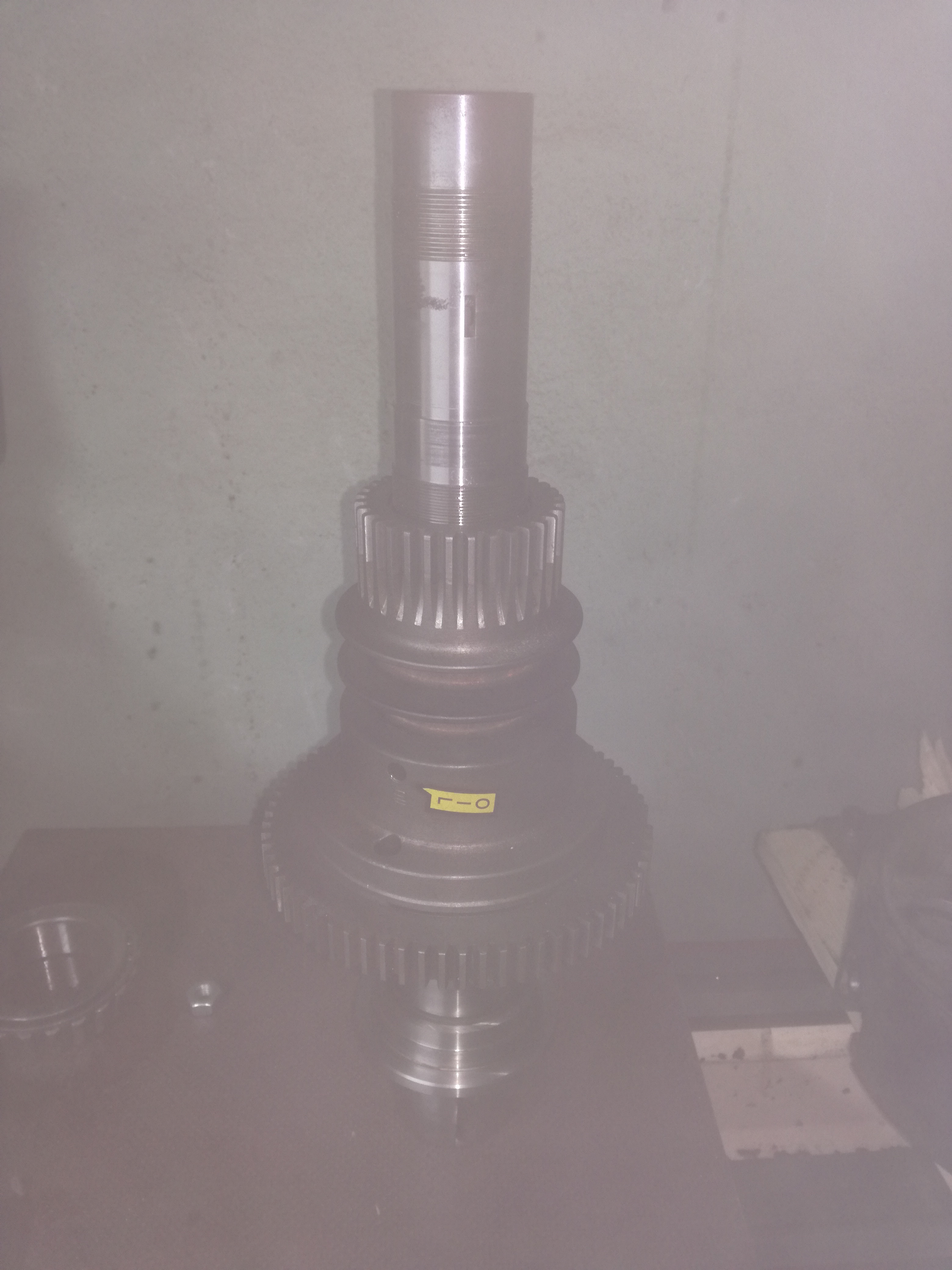

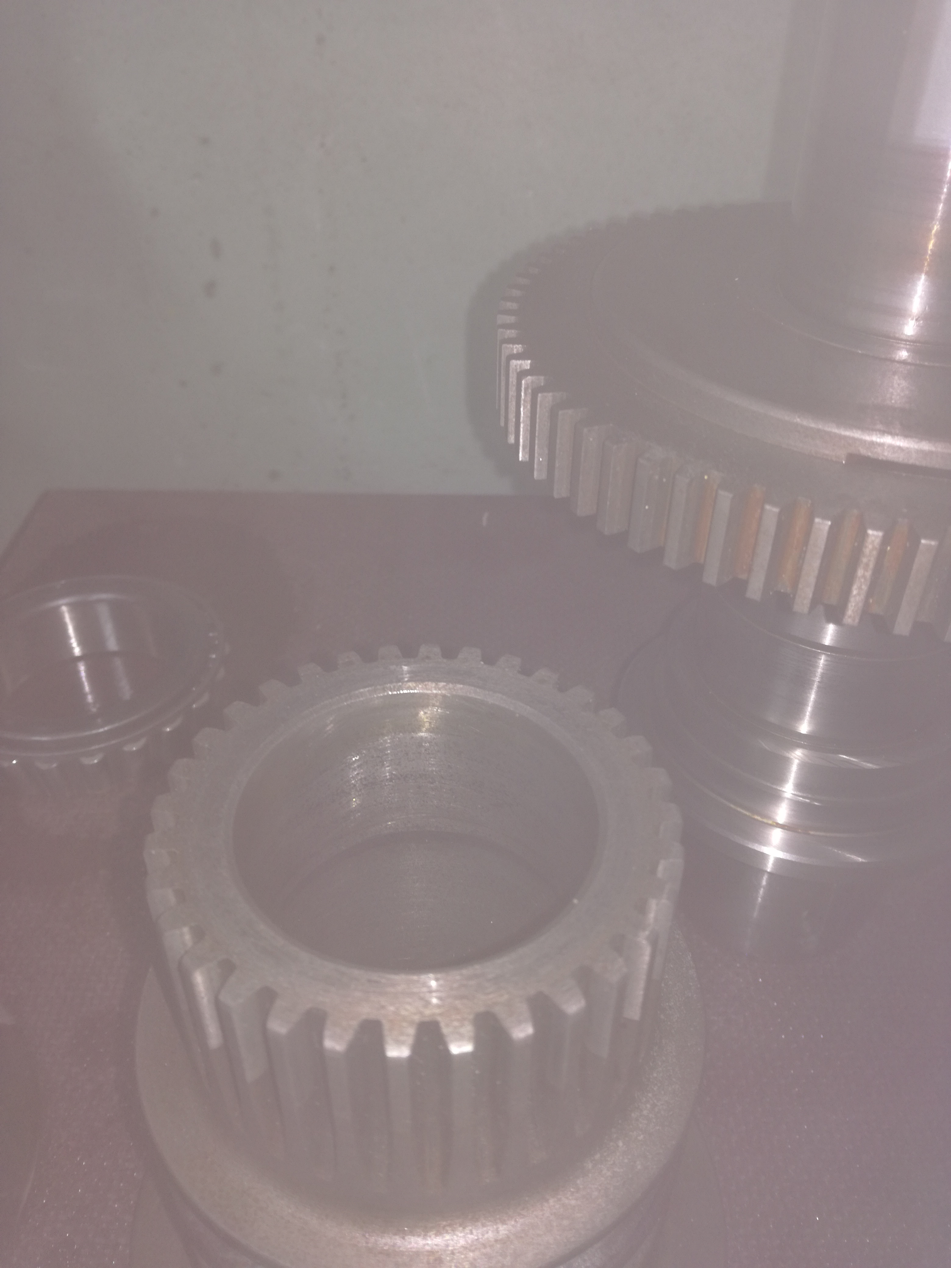

Witam. Jestem nowy na forum chociaż korzystam z informacji w nim zawartych już dość długo;) Kupiłem stara amerykańska tokarkę Sheldon exl56b. Kłopot polega na wygiętym kole zębatym na wrzecionie. Dodatkowo wyłamany jeden ząb. Logicznie rzecz biorąc odkształcił się przy wyłamaniu wolę nie wiedzieć jak. Rozebrałem całe wrzeciono na części pierwsze i zauważyłem że na kole pasowym jedna strona ma jeszcze ślady honowania a druga(od strony nieszczęsnego koła trochę wytarta) pytanie brzmi jak to naprawić? Sorry za jakość zdjęć postaram się zrobić lepsze bo chyba miałem zaparowany aparat

Wrzeciono mam naprawione (wyszlifowane dorobione dwie tuleje brazowe i nowe kolo zebate). Teraz mam klopot z uchwytem tokarskim. Sprawdzilem czujnikiem koncowke wrzeciona. Bicie w granicy jednej setki. Uchwyt czteroszczekowy niezalezny jest "nieporeczny" wiec odkladam na bok. Czteroszczekowy samocentrujacy mam bez zabieraka wiec tez poczeka a na trzyszczekowym tokarka drży jak stara pralka przy wirowaniu. Klopotem jest moja końcówka wrzeciona. Z tego co zdazylem wyczytac jest to L00 (stożek z nakretka)a otwor wewnetrzny przelotowy wrzeciona to mors 4 i 1/2???. Powie mi ktos jak dotoczyc dorobic zabierak lub gdzie kupic nabyc "gotowca" w kraju? Czy te L00 jest faktycznie tak niedostepne w polsce? Prawie wszystko co znalazlem miesci sie w USA.....
