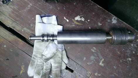

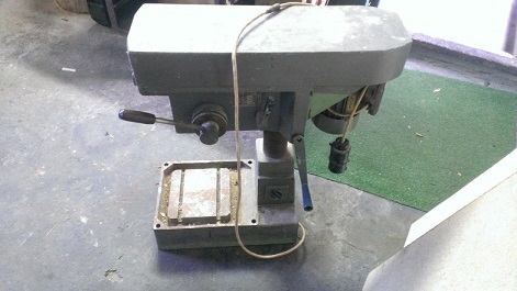

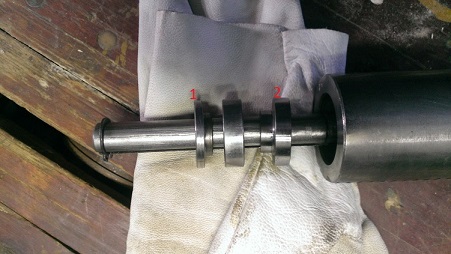

Ostatnio nabyłem starą wiertarkę, jest to chyba model WSD 16. Nie jestem co do tego pewien gdyż tabliczka znamionowa jest nieczytelna. Problem w tym, że z wiertki wypadło wrzeciono i nie wiem jak powinno ono być zamontowane. Dołączam zdjęcia, na jednym z nich ponumerowałem 2 elementy które nie wiem jak powinny być założone.

Już wcześniej widziałem ten temat, ale nadal nie wiem jak powinny być założone zaznaczone przeze mnie elementy.

1 jest ok. 2 powinna opierac sie o pierscien zewnetrzny łozyska

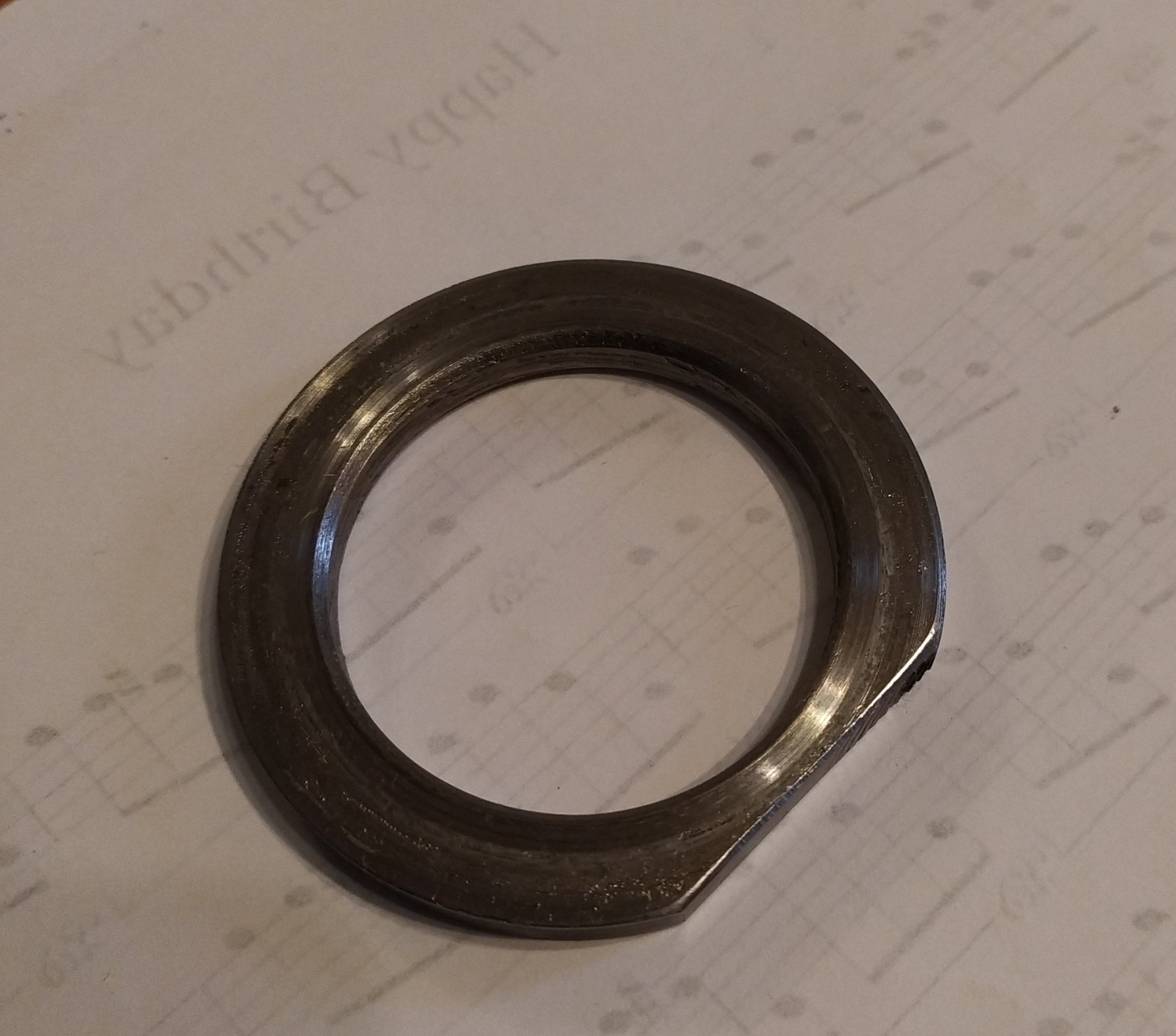

Wymieniałem w wiertarce WSD-16 łożyska.
No i głupia sprawa został mi ścięty pierścień fi zewn. 64,5!
Czy możecie podpowiedzieć gdzie powinien się znajdować?
