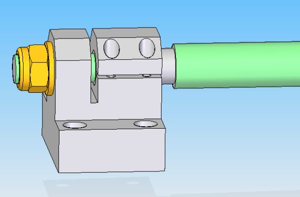

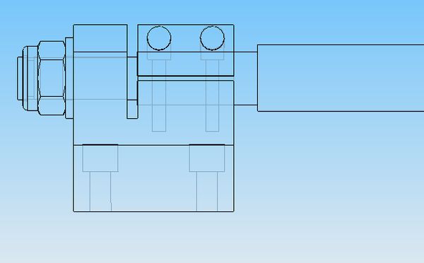

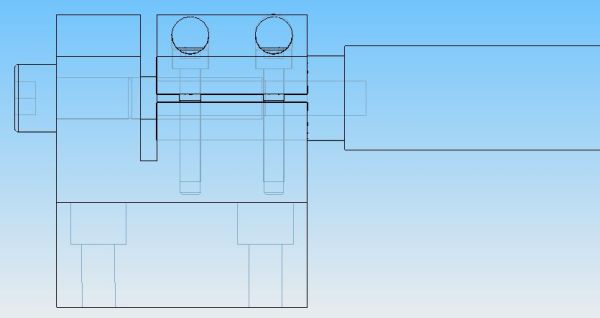

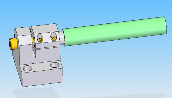

Post napisał: gaspar » 11 mar 2013, 21:33
No dobra, by nie otwierać nowego wątku chętnie poddam dyskusji sposób napinania śruby kulowej do patentu z ruchomą nakrętką.
Narysowałem na szybko zespół uchwytu napinającego wraz ze śrubą kulową.
Cała idea polega na tym by najpierw zapiąć śrubę kulową w dwóch takich uchwytach po przeciwległych stronach. Oczywiście czop śruby i otwór w uchwycie w tolerancji pozwalającej na delikatne "przesuwanie". Następnie przymocować te uchwyty z śrubą do płaszczyzny obrabiarki.
Po tej operacji następuje napinanie:
1) Luzujemy dwie śrubki zaciskające czop w uchwycie.
2) Naciągamy śrubę kulową poprzez dokręcanie drobnozwojnej nakrętki na nagwintowanej części śruby kulowej - w tym wypadku M16x1.
3) Po naciągnięciu śruby skręcamy dwa imbusy od góry które powodują zaciśnięcie uchwytu na czopie śruby.
Otwieram dyskusję, czy takie wykonanie przyniesie zamierzony efekt? Chcę w ciągu tygodnia zatoczyć śruby pod takie uchwyty, więc sprawdzimy to niedługo w praktyce :)
Do napinania mam dwie śruby 2510 o długości 3m. Przesuw liniowy za pomocą napędzanych nakrętek.
Jeszcze opcja z otworem w śrubie kulowej zamiast nagwintowanej części, wg mnie mniej wytrzymała będzie? Za to pozwala zaoszczędzić całe 5cm gwintu! ;D

Post napisał: nas24 » 11 mar 2013, 22:14
zagra świetnie, sami bardzo podobny zacisk stosowaliśmy wiele razy.
Sugerowałbym jedynie dołożenie wpustu w podstawie uchwytu, prostopadle do osi śruby.
