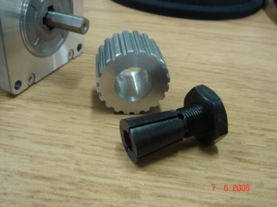

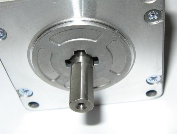

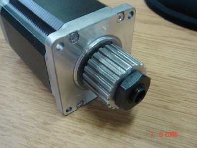

ostatnio zaczalem sie interesowac silnikami krokowymi, (pewnei bede potrzebowal jakis calkiem niedlugo) i takie pytanie nasunelo mnie sie podczas pzregladania ofert. Jak sie mocuje kolo pasowe albo zebate, whatever albo jakikolwiek inny sposob dalszego przniesienia momentu z walka silnika?? bo jak tak patrze to nie widze tam zadnego miejsca na wpust. czy poprostu sie samemu go wykonuje?? bede wdzieczny za oswiecenie

wpust przy takich silnikach jest kłopotliwy.
Najlepiej byłoby mocować z tuleją stożkową (centrowanie). Gdzieś było o tym na forum. Możesz podejrzeć i sobie wykonać lub zlecić komuś.
Są też koła - przynajmniej większych średnic, które takie mocowanie z tuleją stożkową już mają. Gdzieś to widziałem w necie.
Przy mniejszych momentach na wale i mniejszych wymaganiach otwór w kole rozwiercany do średnicy wału silnika i wkręty ustalające.
Możesz nawet przekołkować..
O jakiej wielkości silnikach mówimy?

Kolega PiotrJ pokazał na forum kiedyś właśnie takie rozwiązanie
