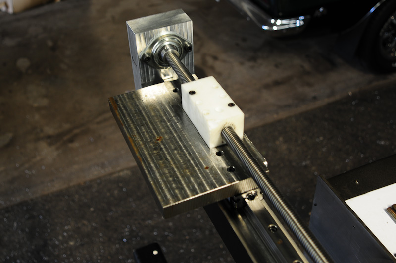

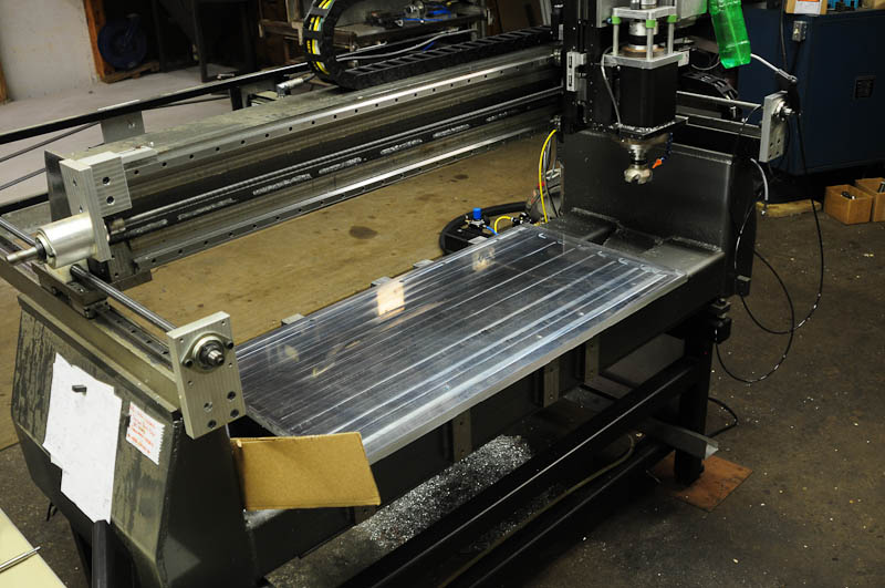

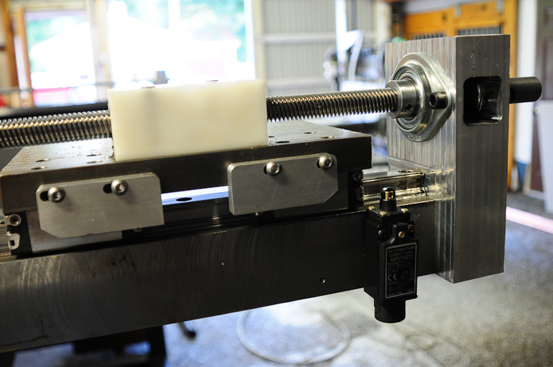

Kiedyś trafiłem na coś takiego:
Frezareczka - nawet spora
Nakrętki trapezowe osi Y
Obrazek Obrazek

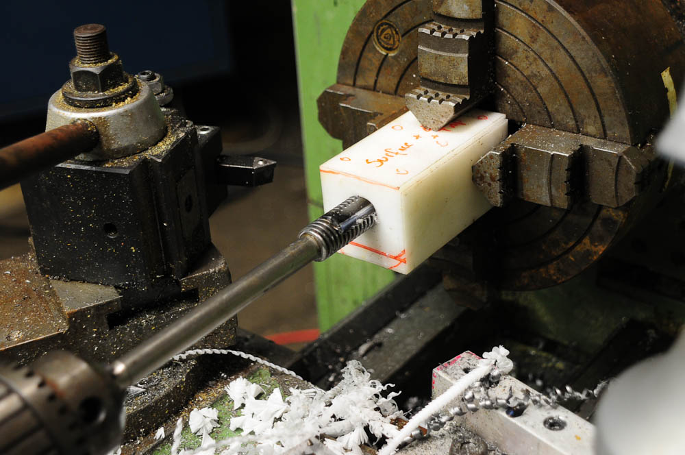

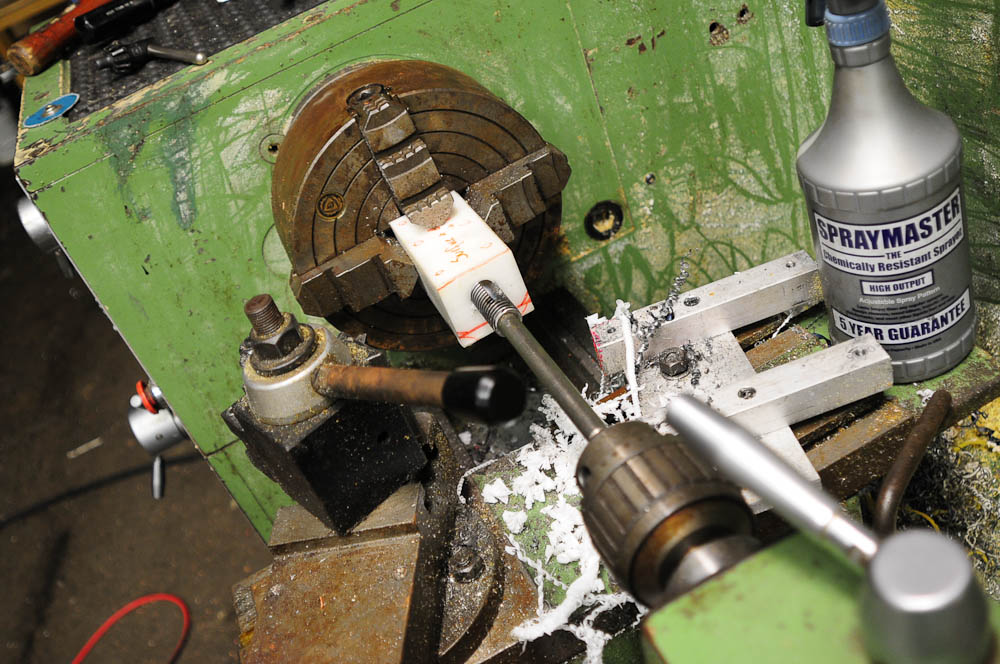

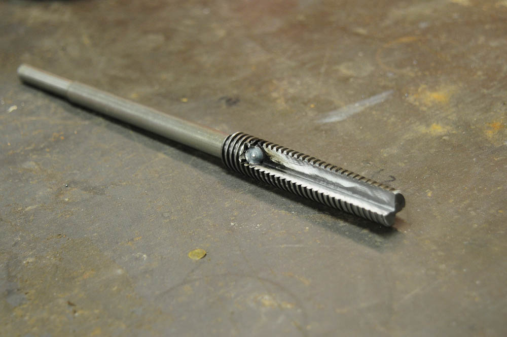

Technologia wykonania tych nakrętek
Obrazek Obrazek

Hehe, ja planuję bardzo podobny układ :) Tylko użyję raczej nakrętek okrągłych, osadzonych w obudowach od łożysk liniowych.

Planując rzeźbienie nakrętek z poliamidu warto przeczytać uwagi tomcat65 --->w tym wątku ( na dole strony ) prezentuje nakrętki dorobione do OUS1-CNC. Do ich wykonania używał gwintownika.

Mam gwintownik TR10x2, nóweczkę prosto z fabryki i w ramach testów naciąłem dwie nakrętki z białego poliamidu i jedną z brązu B1010.
Na tokarce TSA-16, z gwintownikiem zamocowanym w koniku, konik wleczony luzem.
Jedna poliamidowa wyszła ciasno, druga z małym luzem, cholera wie dlaczego nie tak samo.
Natomiast nakrętka z brązu ma taki luz, jakby była z zupełnie innej bajki.
Śruba kupiona na Allegro.
Brąz się dobrze skrawa i oczywiście gumowy nie jest, dlatego nacięty gwint ma rozmiar gwintownika.
Poliamid trochę się skrawał, trochę walcował i trochę sprężynował, więc gwint ma mniejszą średnicę niż gwintownik ...
To wszystko, jak wspomniałem na wstępie, nowym gwintownikiem trapezowym.
Zwykłe gwinty metryczne wychodzą makabrycznie.

Z ciekawości zrobiłem jeszcze jeden test.
Tym razem gwintownik TR18x4, używany ale nie wygląda na tępy.
Tokarka tym razem LD-550, 170 obr/min.
Otwór pod gwint ø14 mm.
Gwintownik zamocowany w koniku, w uchwycie wiertarskim, konik wleczony luzem.
Jedno przejście na wylot bez powrotu.
Poliamid czarny, kostka kwadratowa grubości 21 mm zamocowana w uchwycie czteroszczękowym.
Opór skrawania był na tyle duży, że obracało gwintownikiem w uchwycie, a to tylko 21 mm długości gwintu.
Gwint nie wygląda najgorzej, ale nie mam takiej śruby żeby sprawdzić.
Natomiast próba ręcznego poprawienia gwintu kończy się fiaskiem, gwintownik dość ciężko się wkręca, ale niczego już nie chce skrawać.
Podsumowując, to nie widzę szans ręcznego nacięcia gwintu TR18x4 samoróbką ze śruby.
Coś się może dać wydłubać, ale trudno to będzie nazwać gwintem.
W tokarce może się udać, ale pewnie nakrętka wyjdzie cholernie ciasna.

Generalnie jest tak, że nakrętki cięte z gwintownika mają spory luz promieniowy i łatwiej się nabawiają luzu liniowego. Ale to też zależy jak się maszynę ustawi. Znalazłem tokarza, który mi to robił odpowiednimi nożami i nakrętki wychodziły znacznie lepiej. Wręcz trzeba było się namęczyć aby zaczeła się gładko kręcić na gwincie. Były bez luzowe. Tylko zamówienia po 50szt i więcej :).

4. Jeżeli masz możliwość kupienia gotowych, może ktoś ma jeszcze do sprzedania z mojego zamówienia grupowego, to bierz gotowe. Poliamid nie lubi tępych narzędzi. Miałem kilka przejść z gwintownikiem słabej jakości i poliamidem... trauma mi została :). Ostrym gwintownikiem idzie jak w maśle.. tempy topi materiał i robi się masakra, a nie giwnt.
