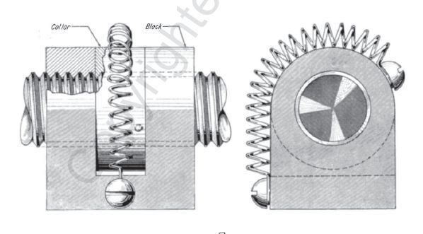

Pokazuję jeszcze jeden przykład kasowania luzu nakrętki. Pochodzi on z książki „Machine Devices and Components” R.O. Parmleya.

Składając maszynkę, też myślałem, że znalazłem jakieś „nowatorskie” rozwiązanie. Dokładniej przeglądając forum odkryłem, że wielu kolegów już to stosuje i że jest to często spotykane rozwiązanie.
Przy śrubie trapezowej 10x2 i niewielkich prędkościach posuwów, sprawdza mi się to doskonale. W amatorskiej maszynie uzyskałem dokładność 0,02mm (dla moich potrzeb jest to super).
Po trzech czterech miesiącach, średnio dziennie dwie godziny pracy maszyny, nie widzę różnic. Maszyna się dotarła i przymierzam się do małego przeglądu.
Śruby nie pracują na sucho, używam oleju jaki jest stosowany w przemysłowych ploterach xeroksa.
Mogę powiedzieć, że w mojej maszynie„sprężynowa regelacja luzu” sprawdziła się w stu procentach. Ale jak jest z większymi maszynami ?
