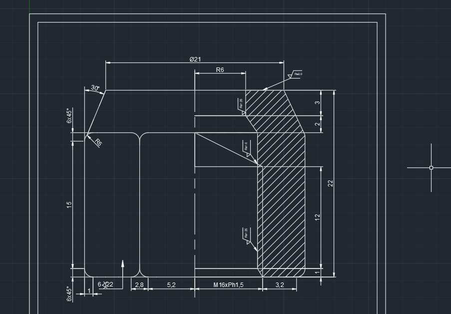

Proszę o poprawienie błędów, w szczególności błędów wymiarowania elementu.

Kompletnie bez sensu. Nie wiem, czy znajdzie się tam 10 wymiarów zrobionych poprawnie.
Używaj roznych grubosci linii.
Co to jest M16xPh1,5?
Widziałeś kiedyś oznaczenie chropowatosci?
Można?
Morzna!!!

Używam różnych grubości linii, ale widać je dopiero na wydruku.
M16xPh1,5 to oznaczenie gwintu.
A symbol chropowatości jest z Lewandowskiego albo Dobrzańskiego.

To pokaż nam wydruk.
Wg jakiej normy jest to oznaczenie gwintu? i co ono oznacza?
Skoro widziałeś, to zerknij jeszcze raz na te symbole u Lewandowskiego albo Dobrzańskiego. zapewniam Cie że tak nie wyglądają.
Można?
Morzna!!!
