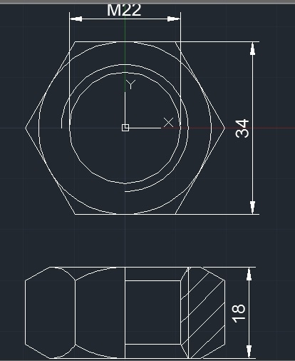

Może ktoś spojrzeć? Może kiepsko, bo to print screen z AutoCada, ale może ktoś mi sprawdzić czy dobrze wykonałem? Wymiary pomijam i grubości linii, choc jesli można, to proszę też o radę co do wymiarowania, co powinno się tutaj znaleźć. Dzięki!

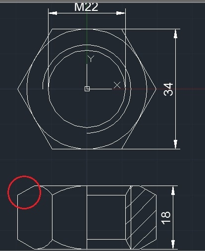

i czy możecie powiedziec cos na temat zaznaczonego na czerwono elementu? Niby tam jest zachowane 30* ale dziwnie to wygląda ... :roll:
http://zapodaj.net/4d94abd14ee31.jpg.html

Aaa mogę wiedzieć dlaczego tak, a nie inaczej? Tzn. to moje jest złe? Bo chcę sobie to na autocad narysować :smile: A jak by co to ta nakrętka :grin: :grin:

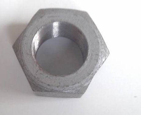

... bo tak element ten (nakrętka) w tym widoku wygląda.

Post napisał: yacht » 14 gru 2013, 15:55
dopuszczalne jest takie rysowanie nakrętki:
