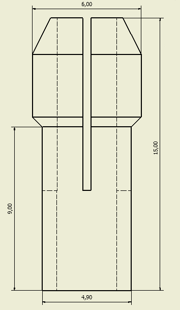

Ja tak odkopię troszkę;) mógł by ktoś myknąć ten gwint grzebieniem? Bo chciałem kupić coś takiego do einhell'a (tulejek do tego jakoś dostać nie mogę a z dremla chyba nie pasują.
Tzn einhell ma:

Posty: 12385
Post napisał: RomanJ4 » 14 sty 2012, 23:37
Mnie z pomiaru wychodzi w oryginalnym Dremelu gwint końcówki wrzeciona: Whitworth 55° 40G⅛"
