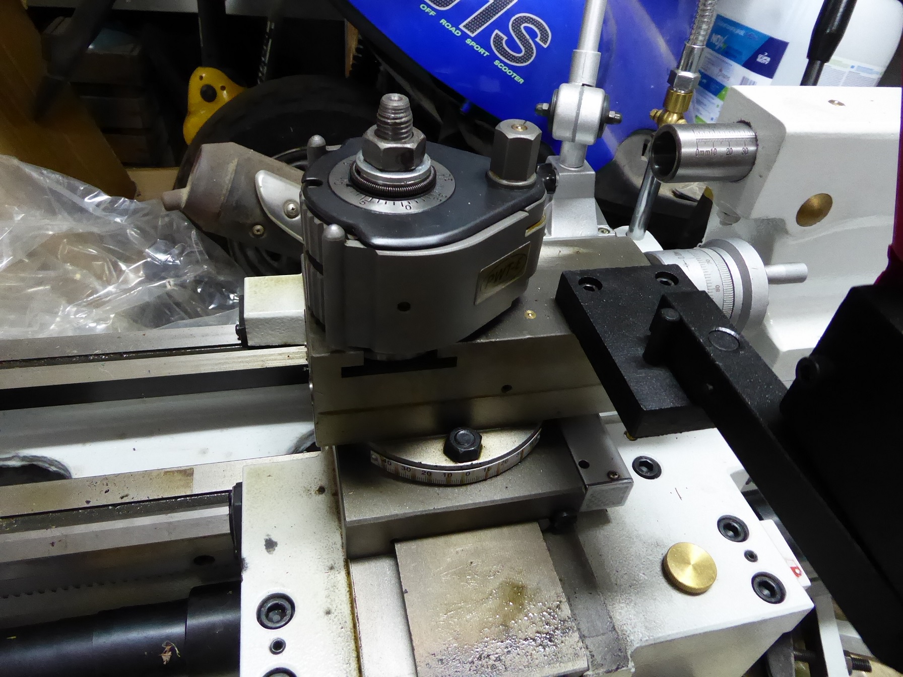

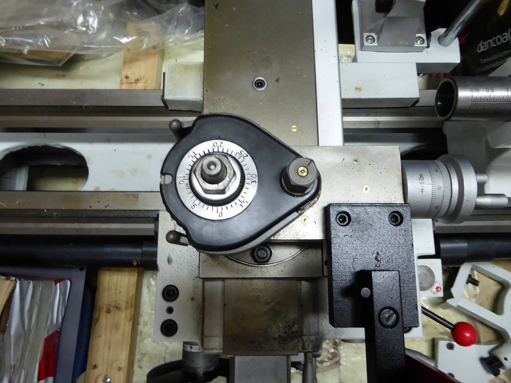

W poradnikach wielkość Multifixa zaleca się dobierać w/g szerokości Z szufladki sanek narzędziowych, vide-tabele oryginalnego szwajcarskiego producenta http://www.lathes.co.uk/multifix/
Obrazek Obrazek ale ja do swojej starej 700-tki kiedy zmieniałem jej imak na Multifixa dobrałem rozmiar większy - "A", i nie żałuję tego wyboru, chociaż kostki AD2090 szerokości 90mm wystają poza szerokość szufladki(80mm) ale zamiast 12x12mm mogę mocować noże z trzonkami 20x20mm. (kostki AD2075 do tego samego bębna rozm. A by nie wystawały)
Obrazek Obrazek Obrazek Obrazek Obrazek

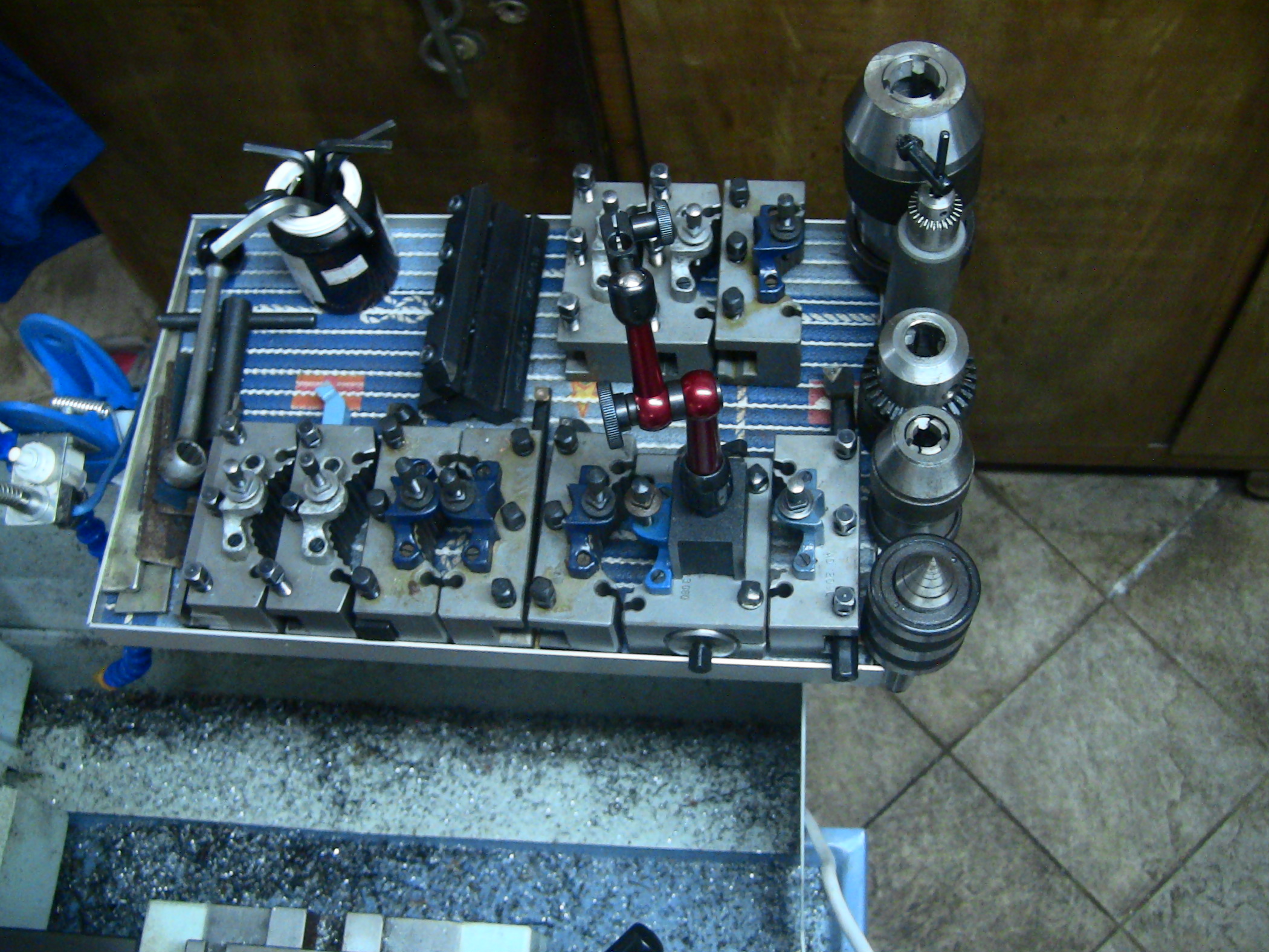

Bęben zamontowałem tak, że w razie potrzeby kostkę mogę opuścić poniżej powierzchni sanek na której jest zamocowany. Dokupowałem do niego kostki innych producentów(widać po jarzmie śruby reg. wysokości) niż producent zestawu podstawowego (w sumie ma 10), i nie stwierdziłem niekompatybilności.
Obrazek.

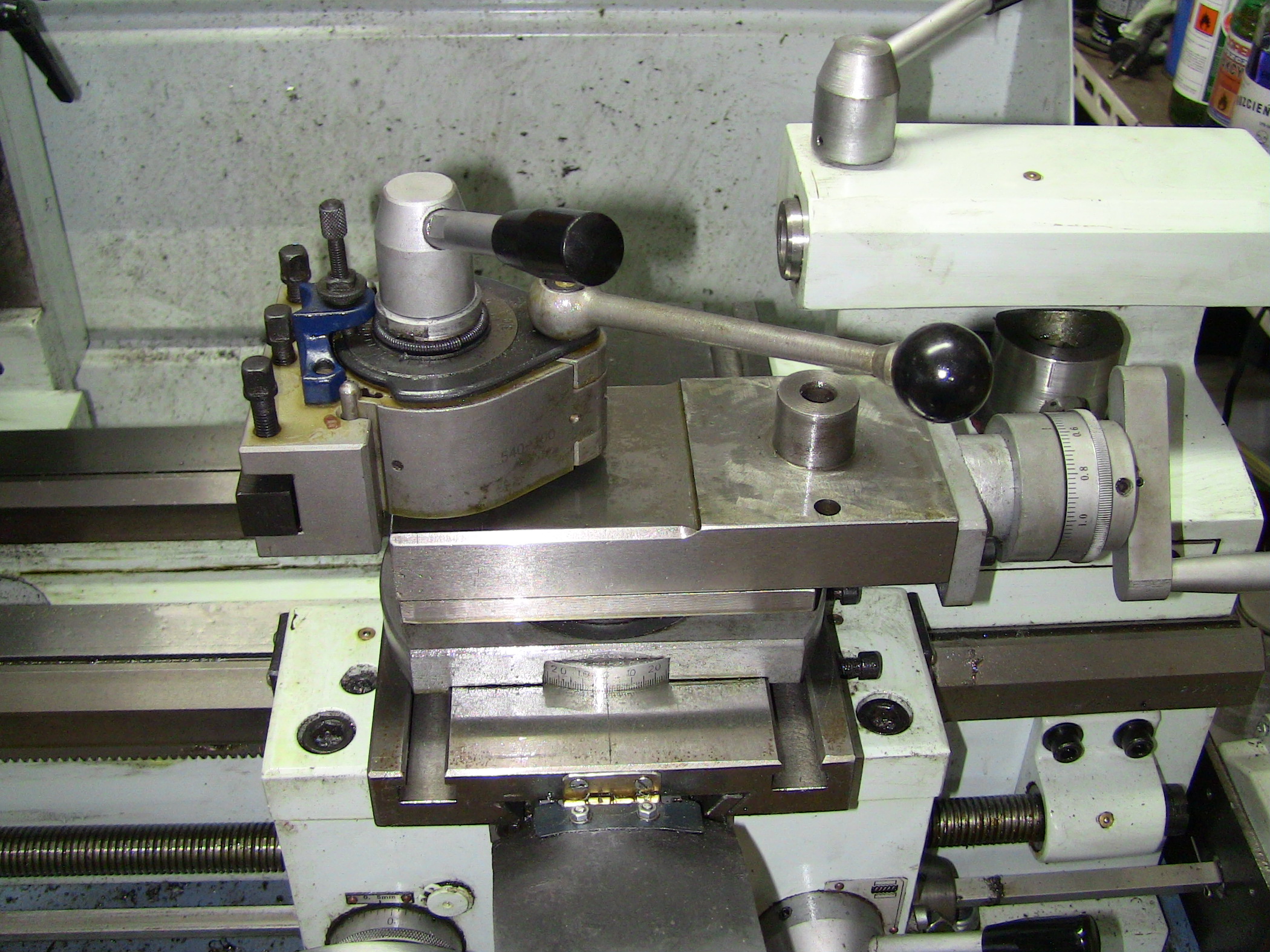

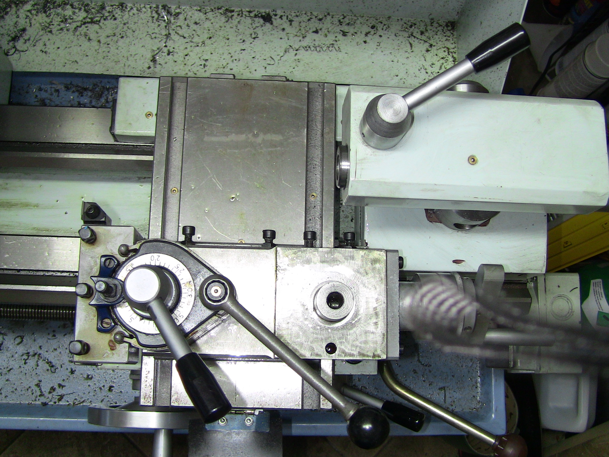

Taże do "tysiaczki" dobrałem imak wymiaru "E" i dokupowałem dodatkowe "obce" kostki które pasują do niego.
Myślę, że standard bębna u wszystkich producentów jest zachowany, więc i kostki muszą pasować.

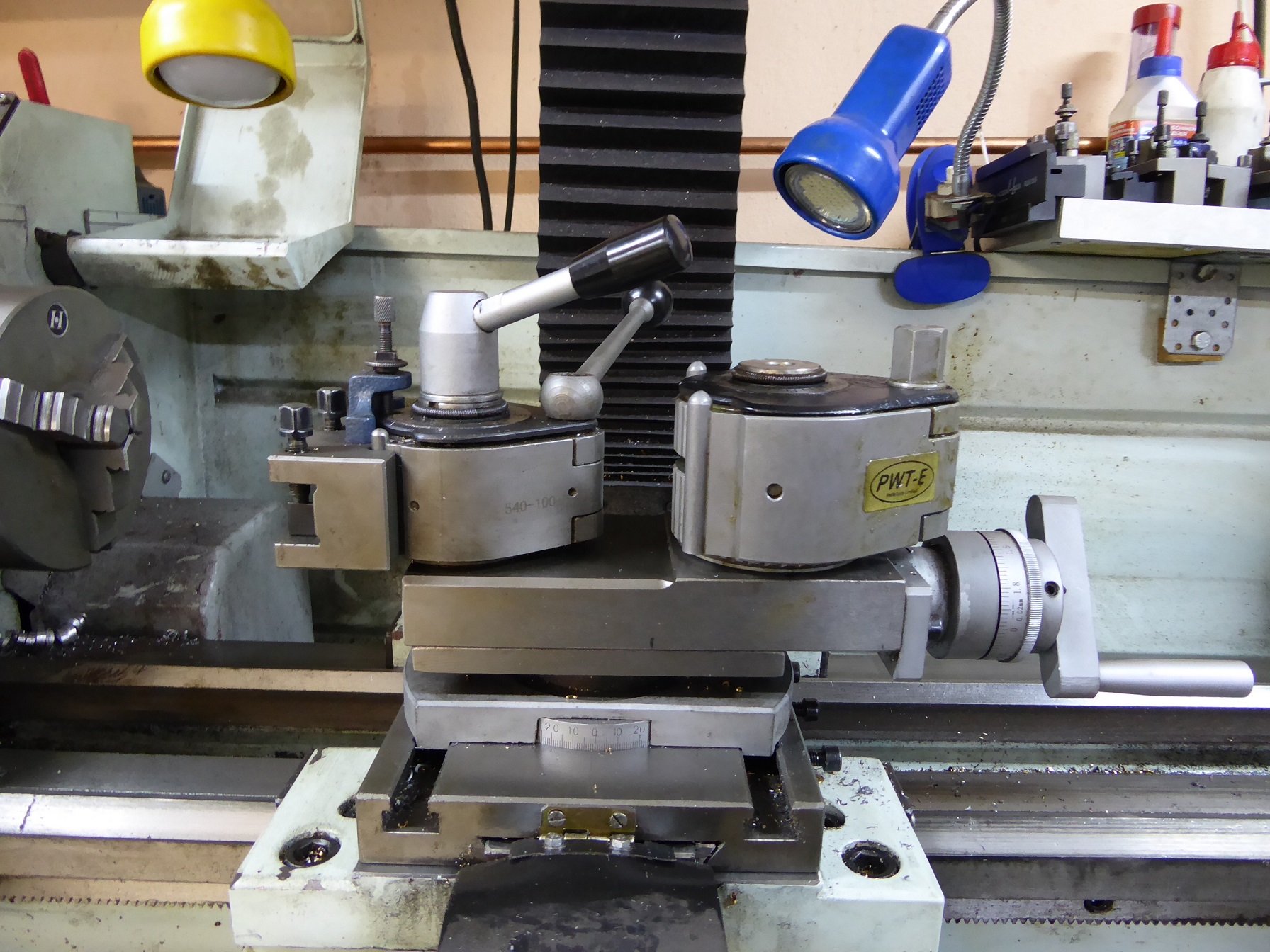

Ale według mnie do "tysiączki" którą kolega posiada rozmiar "A" jest zbyt mały, szkoda możliwości używania na tych obrabiarkach noży 25x25mm jak w "E",
Na zdjęciu poniżej różnica między rozmiarem "A" a "E"
dlatego pomimo, że szerokość szufladki też nie jest duża, ale jest za to masywniejsza, zdecydowałem się na rozmiar "E",
Obrazek Obrazek
tym bardziej, że niektóre narzędzia jak np 32-milimetrowe listwy tnące potrzebują oprawek o chwycie "C" wysokości 25mm
Oczywiście decyzja należy do kolegi...
