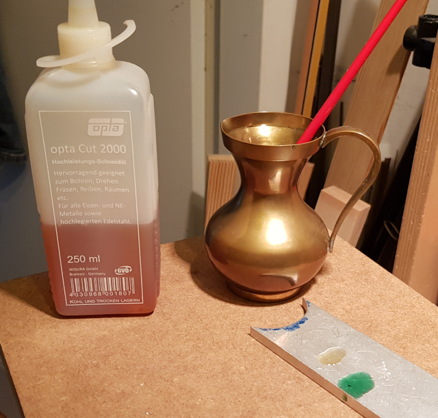

parę miesięcy temu znalazłem ten dzbanek w sklepie z używanymi rzeczami i doszedłem do wniosku że będzie się świetnie nadawał jako pojemnik na olej do cięcia. I w zasadzie jest idealny - tylko po pewnym czasie olej nabrał zielonego kolory (próbkia czystego i "zielonego" oleju na płaskowniku). Nie zauważyłem żeby działał gorzej niż czysty - ale też nie używam go zbyt intensywnie.
Sa jakieś zalecenia zabraniające przechowywaniu takiego oleju w metalowych pojemnikach?

Olej zawiera jakiś dodatek, który rozpuszcza miedź (zielony kolor to jony miedzi).
Zapewne rozpuszcza też cynk, ale jony cynku są bezbarwne, więc ich nie zobaczysz.
Jeżeli bardzo chcesz używać tego dzbanka do tego oleju, to polakieruj dzbanek wewnątrz.

Jakie rozpuszcza?
Roztwarza.

dzięki za sugestię - lakierowanie nie przyszło mi do głowy.

Tylko weź pod uwagę że lakiery też mogą być niszczone przez pewne rodzaje olejów/smarów.

Można od środka zalać "żywicą" czyli zrobić wewnątrz "wykładzinę".
