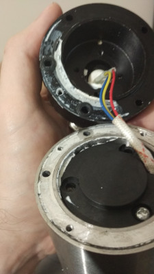

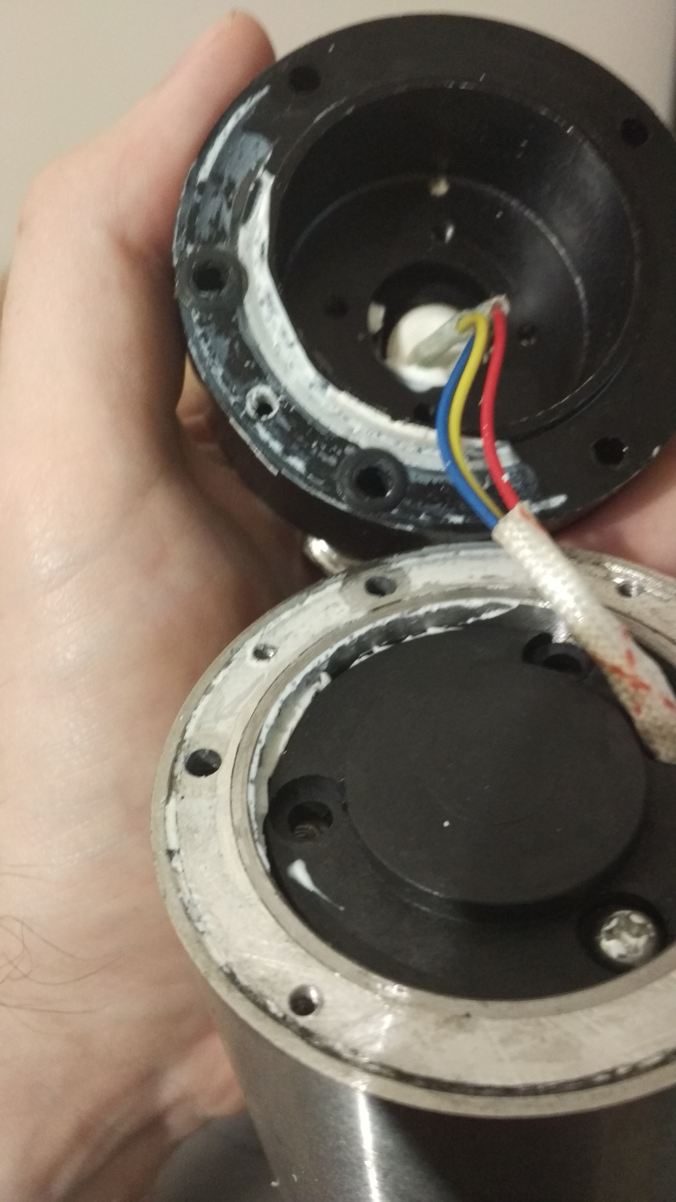

Mam takie pytanie. Stałem się właścicielem mokrego chińczyka 1.5kW z ebay. Jako że ten model ma tylko trzy wyprowadzenia (bez uziemienia), postanowiłem odkręcić górną pokrywę z gniazdem by sprawdzić możliwości zmiany gniazda na cztery wyjścia z jednoczesnym sprawdzeniem czy jest w środku miejsce na przylutowanie dodatkowego przewodu do obudowy aby ją uziemić. Okazało się że między korpusem, a pokrywą, po za dwiema uszczelkami, obszar łączenia został zalany białym silikonem. Śmiem twierdzić że zwykłym "sanitarnym". Zdjęcie w załączniku
Teraz sedno sprawy. Po pierwsze, przed zamknięciem, po wyczyszczeniu ze starego silikonu, powinienem zalać obszar jeszcze raz? Jeśli tak, to też zwykłym silikonem, czy polecacie coś innego? Drugie, ktoś może dodawał uziemienie i ma radę jak najlepiej to zrobić w mokrym chińczyku?

Wyjaśnij sens tego zabiegu? Tj. dodawania uziemienia w środku obudowy.
Czym to się różni od dodania uziemienia na zewnątrz obudowy wykonanej w całości ze stali?:)

Chce wymienić gniazdo w wrzecionie z trzech pinów, na cztery i wszystko puścić jednym przewodem czterożyłowym, czyli ewentualne połączenie uziemienia było by między pinem we wtyku, a obudową, co za tym idzie, musiało by być zrealizowane wewnątrz korpusu.

a czy te śruby łączą się z obudową? jak tak to założyć końcówkę oczkową i wszystko w temacie. Obrazek

Jeśli wierzyć miernikowi, to tak, jest połączenie :) To wtedy rzeczywiście użyje tej śruby, dzięki za rade. Teraz tylko została sprawa silikonu, chyba użyje zwykłego po prostu.

Uniwersalny i sanitarny średnio się nadają bo są na kwasie octowym, będą śniedziały Ci styki wewnątrz. Szukaj czegoś motoryzacyjnego.

pasta dirko,masa Reinza , corteco ht300c,lub pasta GM
