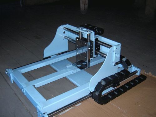

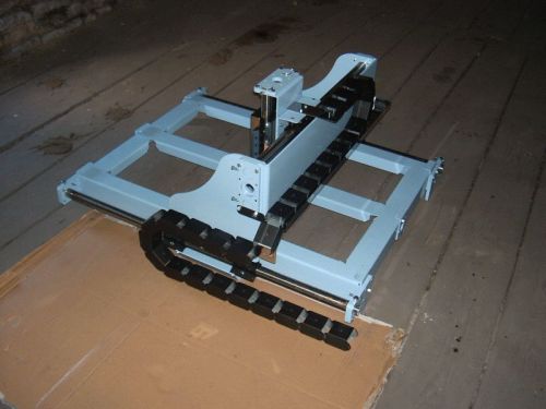

witam.
prosze o rade jakie sruby trapezowe zastosowac do tej frezarki .pole pracy jakies 650x530?
czy 16x4 beda dobre czy moga byc mniejsze.
reszte zdjec w moim albumie
zacharius
Posty: 2558
Lokalizacja: Kraków
Post napisał: zacharius » 26 paź 2009, 11:42
witam,
wydają się być w porządku.
a brama nie za słaba czasem na tej maszynie?
gmaro
Posty: 3667
Lokalizacja: zapytaj
Post napisał: gmaro » 26 paź 2009, 12:48
sgrucha4 pisze:czy 16x4 beda dobre czy moga byc mniejsze.
Zastosuj 16x4 nie idź w mniejszą śrubę .
sgrucha4
Posty w temacie: 11
Posty: 124
Rejestracja: 29 kwie 2006, 20:19
Lokalizacja: wielkopolska
Post napisał: sgrucha4 » 26 paź 2009, 13:45
brama jest zrobiona z blachy 6 mm.wszystkie walki fi30 na prowadnicach jakie zrobilem.
ciezar bramy to okolo 50,60 kg. czy silniki 2Nm dadza rade?
zacharius
Posty: 2558
Lokalizacja: Kraków
Post napisał: zacharius » 26 paź 2009, 14:11
bez przełożenia nawet bym nie próbował i to 1:2 może być za mało.
sgrucha4
Posty w temacie: 11
Posty: 124
Post napisał: sgrucha4 » 26 paź 2009, 14:33
maszynka chodzi bardzo leciutko. wystarczy ja popchnac lekko palcem i sie przesuwa.
pukury
Posty: 7903
Lokalizacja: kraków
Post napisał: pukury » 26 paź 2009, 15:11
witam.
musisz jednak brać pod uwagę " nagłe zmiany akcji " ( jak w czeskich filmach ) .
masa jest masa - musisz zatrzymać i jechać w drugą stronę i tu może być problem .
pozdrawiam .
Mane Tekel Fares
termit_tm
Posty: 702
Rejestracja: 01 lis 2005, 20:02
Lokalizacja: Leszno
Post napisał: termit_tm » 26 paź 2009, 15:56
ja bym tej bramie nie dał więcej jak 20-30 kg ... ważyłeś ja ??
sgrucha4
Posty w temacie: 11
Posty: 124
Post napisał: sgrucha4 » 26 paź 2009, 17:10
wlasnie ze jej nie wazylem.moze i masz racje ze okolo 30-40 kg.same walki waza 12kg do tego elemety z blachy st 6mm to jakies 20 kg + wrzeciono.
zacharius
Posty: 2558
Lokalizacja: Kraków
Post napisał: zacharius » 27 paź 2009, 08:13
ale nagle schudła brama :) tak na oko bez wrzeciona też bym nie dał więcej niż 20-25k.
co nie zmienia faktu że 1:2 lepiej dać przy silnikach 2Nm i nie ma bata. bo inaczej za szybko nie pojedzie.
