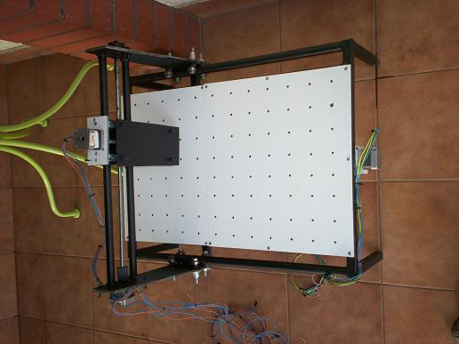

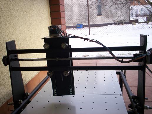

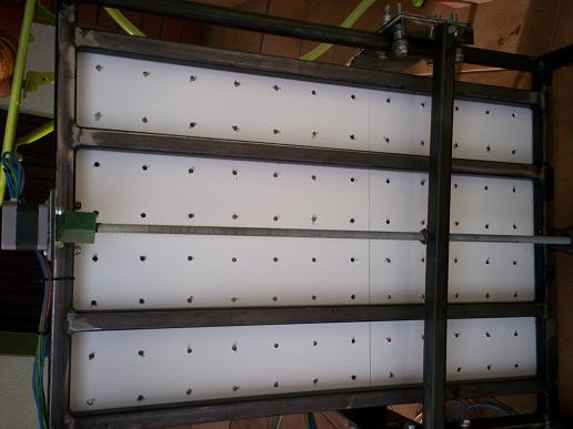

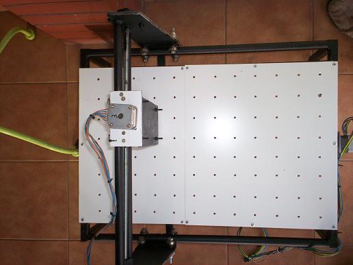

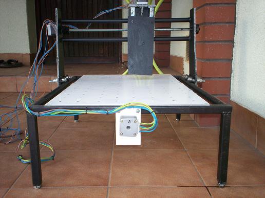

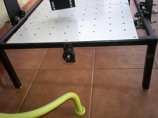

Ile jest warta konstrukcja przedstawiona na zdjęciach w załączonym pliku??

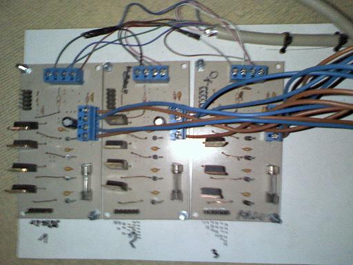

Wykonana z metalu i płyty debond. Przesów na zwykłej śrubie fi10. Prowadnice osi "X'' i "Y" zrobinoe na łożyskach, oś "Z" prowadnice szufladowe. Silniki Krokowe: 0,7A 12V plus elektronika nie podłączona:/

Post napisał: 251mz » 16 sty 2009, 17:28
250zł

Post napisał: ossik » 16 sty 2009, 17:42
No może 300 zł za silniki i determinację przy wykonaniu

Post napisał: DPosk » 16 sty 2009, 22:37
Ile zajmuje przejazd z jednego krańca stołu na drugi(po przekątnej)?

Post napisał: mako447 » 16 sty 2009, 22:45
Nie mam pojęcia nie uruchomiłem tego....:/

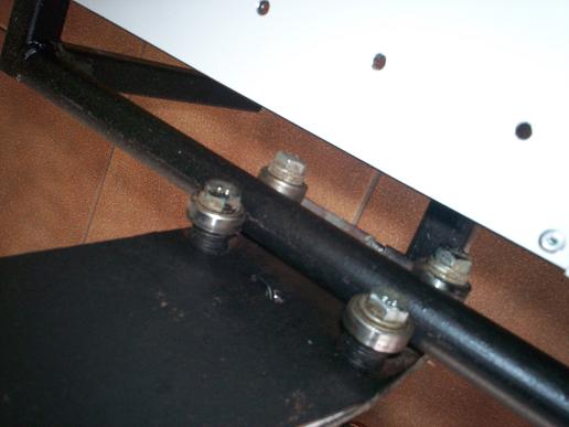

Post napisał: sasii » 17 sty 2009, 00:07
te "prowadnice" powinny byc wypolerowane a nie pomalowane
taka mala uwaga

Post napisał: robal43 » 17 sty 2009, 08:22
Niewiem koledzy czy jestem slepy czy moze to takie złudzenie optyczne :lol:
ale na fotce 100_2314.jpg widze ze to krzywe na maxa jest ........... :???:

Post napisał: ARGUS » 17 sty 2009, 13:42
robal43 pisze:Niewiem koledzy czy jestem slepy czy moze to takie złudzenie optyczne
Też odniosłem takie wrażenie
Kawał niezbyt dobrej i niezyt udanej konstrukcji
Raczej nie ma jakiejś konkretnej wartości :-)
