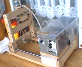

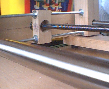

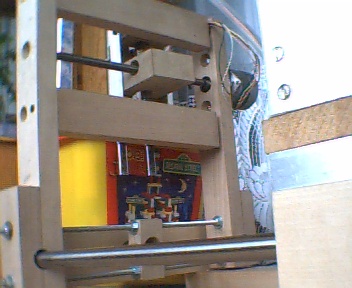

i jak wam sie podoba ?
drzewo bukowe bardzo twarde

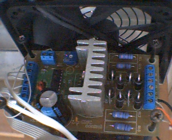

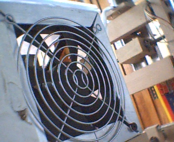

sterowniki z wentylatorem 12x12
pret fi 16 na lozyskach liniowych
wentyl

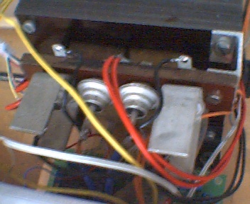

trafo 24v 6 A do silnikow sanyo denki 3.9 c 1.35 A

Pokaz zdjecia calej konstrukcji

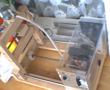

Post napisał: turbo_haker » 11 gru 2005, 10:59
foto

sluchaj twoja maszynka bedzie swietna lecz niestety tylko do rysowania widac kilka nie przemyslanych jeszcz rzeczy i to jak dyskfalifikuje niestey a pozatym ciekaw jestem jakie wywarla wrazenie czy juz ja urachamiales :?:
o frezowaniu mozesz zapomniec moze wiecic sie da :?:

Post napisał: turbo_haker » 12 gru 2005, 15:25
kiepskij jakosci te zdjecia na forum !!! ta maszynke odpalalem i chodzi jakos tylko troche glosne silniki , budowana z mysla o frezowaniu tylko nie wiem dlaczego nie moge nia frezowac jakie zmiany musze wprowadzic ???

Post napisał: chomikaaa » 12 gru 2005, 18:22
po 1
material z ktorego ja zrobiles pozostawia wiele do zyczenia o ile sie nie mysle widze tam sęk :lol:
2 sposob zamocowania nakretki do bramy czy uwazasz to za dobrze polaczenie? chyba nie
3 sposob zamocowani bramy do pretow widac 1 punkt podparcia czemu nie zastosowales dluzszej obudowy i 2 lozysk na pret
4 czemu nie spioles bramy od spodu jakas belka
jako model edukacyjny to bedzie fajna sprawa ale tylko do nauki mysle ze pozwoli ci na przyszlkosc wyciagnac wnioski i nie popelnic takich bledow

Dobre uwagi ale mysle ze on jest i tak zadowolony z tego co zrobil jak zrobi nastepna bedzie napewno lepsza :wink:

Pomaluj w kolorze aluminium wtedy przestana sie trzepiac do sekow :wink:
każdy robi jak może i z czego może
generalnie kawał roboty wykonales – gratulacje
turbo_haker pisze:tylko nie wiem dlaczego nie moge nia frezowac jakie zmiany musze wprowadzic ???
jaki masz problem - opisz go napewno ktoś podpowie
