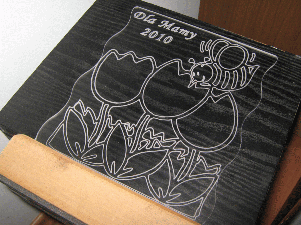

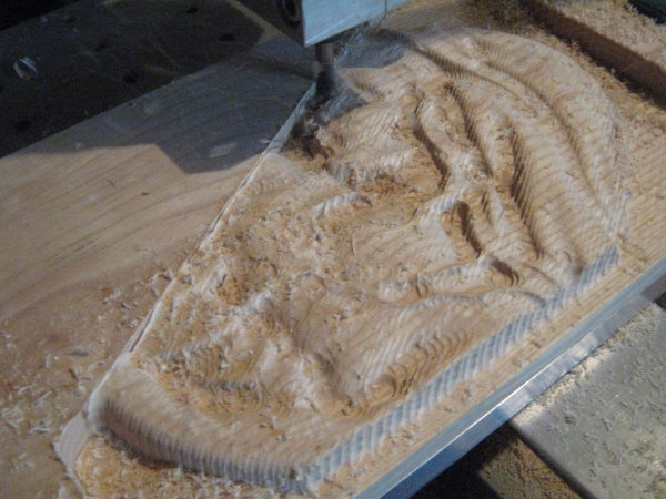

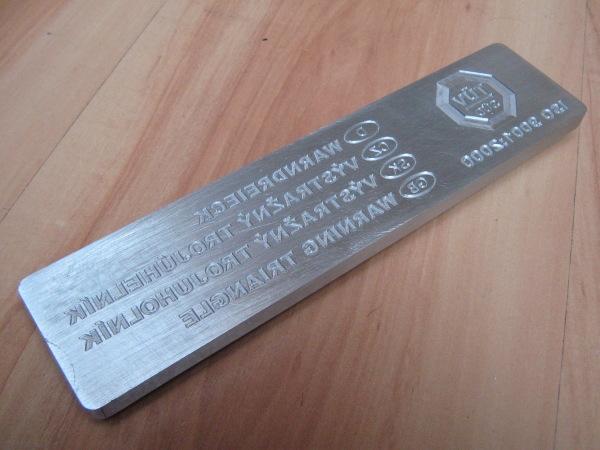

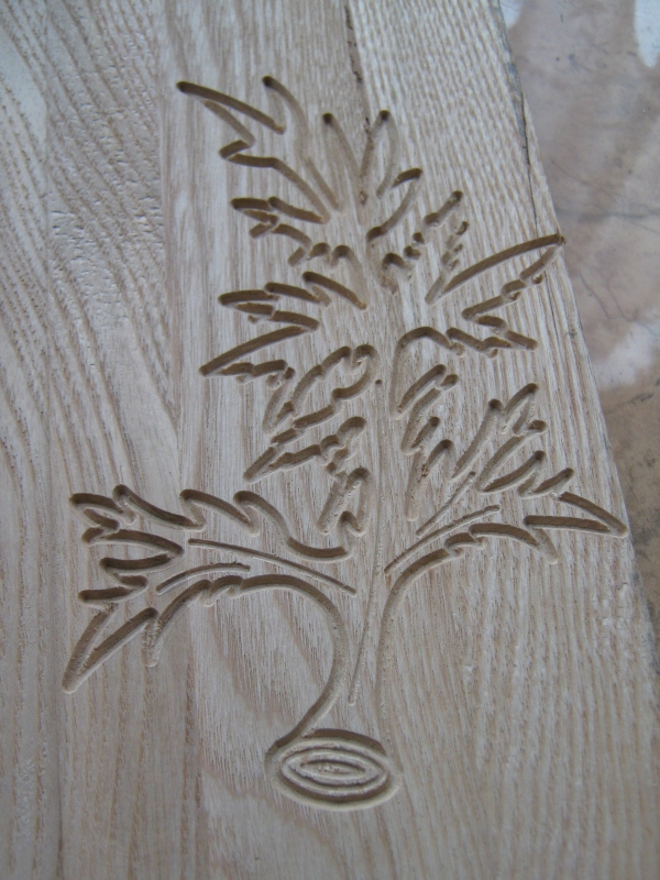

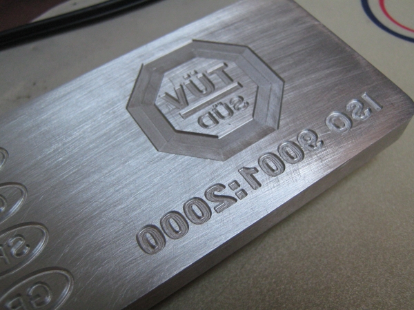

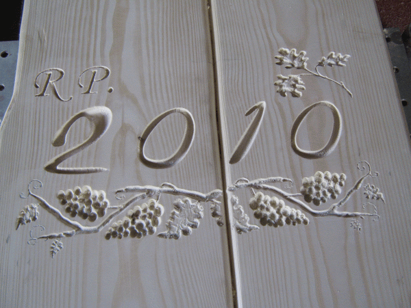

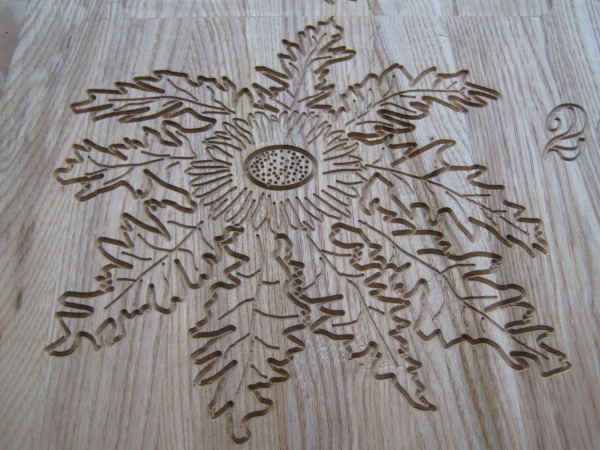

Zamieszczam kilka wyfrezowanych rzeczy, maszynka działa bardzo dobrze, dokładność frezowania po testach wynosi +/- 0.05mm i jest powtarzalna za każdym razem- dopóki oczywiście się luzy nie zrobią:P (można kasować jak by co:) Niedługo zrobię filmik na youtube z pracy frezarki.

Ale co się w Kressie gnie ? Zamocowanie, ośka czy frezy 8 mm ? Bo w miniszlifierkach to freziki się gną strasznie a jakoś nie widzę drewniaka z Kressem.
A ten dziewięćsił jest ciekawy, kolega zrobił cliparta ?
Bysiu
Posty: 56
Rejestracja: 05 mar 2007, 20:09
Lokalizacja: Żywiec
#26
Post napisał: Bysiu » 09 lip 2010, 21:13
w Kressie nic się nie gnie mechanicznie tylko całe wrzeciono się delikatnie rusza bo trzyma się tylko na tym kołnierzu 43mm, natomiast wrzeciona np Elte są mocowane na całej długości do płyty osi Z i są bardzo sztywne przez to:)
PS tego dziewięćsiła zrobiłem w ArtCamie, wczytałem fotke z neta i namalowałem ręcznie wektory na tle tego zdjęcia.
pozdro, Bysiu
