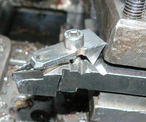

Zakupiłem po dobrej cenie płytki VNMG 160404 na znanym portalu i wyfrezowałem sobie taki trzonek, sprawuje się bardzo dobrze.

Docisk jest z aluminium?
Nie "siądzie" przy drganiach lub dużym wiórze?

Docisk jest z 45 a nie z aluminium, tak się dziwnie światło odbija (robione z lampą).
Na razie testowałem z ap=2mm i posuwem 0,125 mm/obr i jest ok.

Na zdjęciu nie widać dokładnie jak przylega do płytki, jeśli krawędzią w połowie płytki to będzie trzymać.
Chodzi o to, że jak płasko całą powierzchnia od końca do śrubki mocującej, to z czasem śrubka wygnie docisk i może trzymać tylko częścią przy śrubce, co może skończyć się pęknięciem lub wyrwaniem spieku. Dlatego fabryczne dociski są mocno hartowane.
Ale konstrukcja całości jak najbardziej..

Zacisk jest wyfrezowany tak aby naciskał w okolicy otworu praktycznie punktowo w otwór wchodzi kawałek wiertła a całość jest wygięta tak żeby po ściśnięci śrubą i poddaniu się zacisk był prosty. Jak skończę "produkcję" mam zamiar go zahartować (zacisk) i przy okazji zrobię zdjęcie.

Obawiam się że z takimi karbami długo nie pociagnie :sad:

Też to widzę ale do końca serii pewnie wytrzyma a już w planach jest drugi pozbawiony błędów (np. za mały przekrój).
