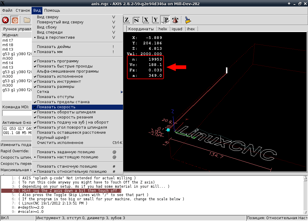

Podrzucam dla ciekawskich (i dla siebie na przyszłość) mod polegający na zmianie w oknie podglądu parametrów pozycji, na aktualne parametry obróbki: obroty, prędkość skrawania, posuw na ząb/obrót, kąt wrzeciona.
Autorem moda jest D.L. z forum.linuxcnc.org

4. Odpalamy naszą maszynę.
Pewnie nic się nie zmieniło.
Wchodzimy do menu widoku i zaznaczamy utworzone cztery nowe pozycje:
"Show spindle speed"
"Show cutting speed"
"Show feed per tooth | feed per rev"
"Show spindle angle"
Przy okazji odznaczamy "pokaż offsety" albo dla ang. wersji coś w stylu "show offsets".
Tadam, mamy nasze parametry.

źródło grafiki: https://forum.linuxcnc.org/21-axis/2973 ... s?start=20
