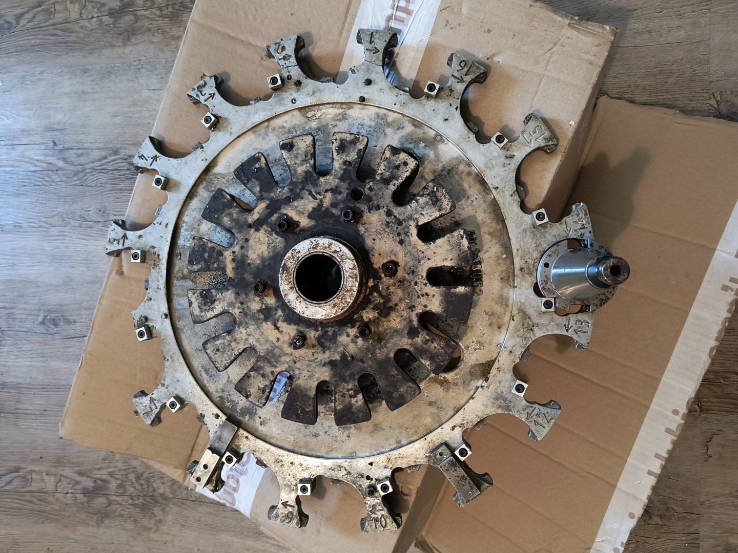

pomagam koledze rozwiązać problem z magazynem narzędzi w Deckel Maho DMU 50T.
Uchwyty trzymające narzędzia są w złym stanie a samo oryginalne rozwiązanie budzi lekkie wątpliwości co prowadzi do tego, że w tym momencie nie da się już w ogóle korzystać z owego magazynu. Oprawki potrafią się samoistnie przesuwać w gniazdach a to prowadzi do kolizji podczas wymiany narzędzi.
Chciałbym go przerobić w taki sposób, aby nie było za bardzo potrzeby grzebania w parametrach maszynowych ponieważ nie jest to moją mocną stroną.
Cześć trzymająca oprawki wygląda następująco:
Obrazek Obrazek

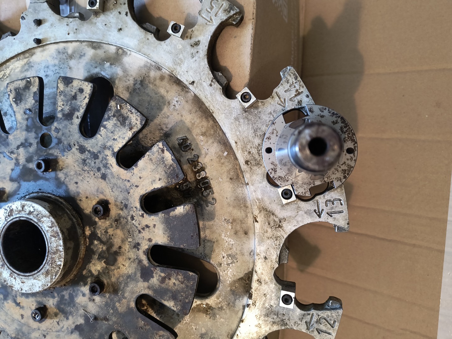

Maszyna wymieniając oprawki wjeżdża w magazyn od boku i po prostu kładzie te oprawki:
Wygląda ze nie ma tam żadnego zatrzasku/zabezpieczenia przed ich ewentualnym przesuwaniem się, np. w związku z drganiami.
Chyba że tą rolę ma pełnić blacha okalająca tarczę magazyn? W każdym razie coś tu nie działa za dobrze.
Myślę żeby wyciąć wszystkie gniazda i wyfrezować kanaliki pod zamocowanie nowych uchwytów trzymających.

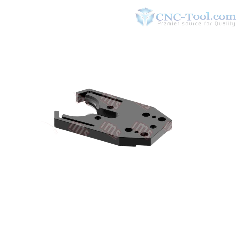

Same uchwyty z tego co widzę, można dosyć tanio kupić, np takie:
Z tego co rozumiem, zrobione są w taki sposób że wjeżdżając od boku narzędzie się zatrzaskuje. Nie widzę za to jak to rozwiązanie pozycjonuje kątowo samo narzędzie. Mógłbym się też pokusić o wyfrezowanie sobie takich gniazd samemu, ale sam nie wiem czy to dobry pomysł, podejrzewam że sęk zagadnienia może być, czy ścianka zatrzasku powinna być pół milimetra więcej/mniej, tolerancja montażowa powinna być ciaśniejsza/luźniejsza itp. Czyli że trzeba by trochę potestować zanim trafi się w dobre wymiary.
Resumując,
przerabiał ktoś może ten temat i jest w stanie coś zasugerować?
Czy jest ktoś w stanie polecić jakieś gotowe mocowania lub wspomóc przy projektowaniu własnych, aby uniknąć wielu niepotrzebnych iteracji?
