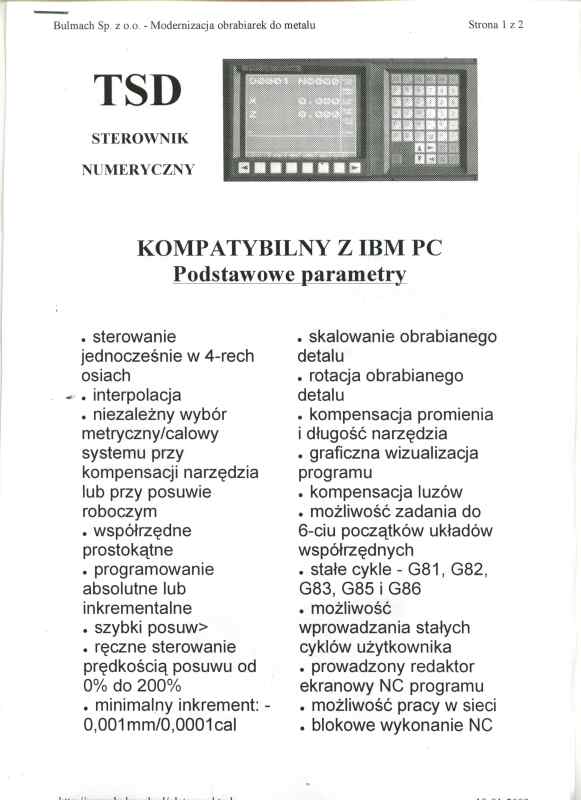

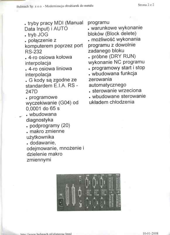

witam
w firmie w której pracuje szef przymieża się do zmiany sterowania z NUMS 222 na inne
w pierszej kolejności braliśmy pod uwagie PRONUMA przede wszystkim na cene
w tej chwili doszło sterowanie bółgarskie podobniesz jest takie jak fanuk typ tego sterowania to TSD SYSTEM czy ktoś z forumowiczów miał do czynienia z tym sterowaniem
zaznaczam że ten sterownik kosztuje połowe ceny PRONUMA myślimy też o zmianie napędów na bółgarskie

W tym temacie wiem tylko tyle, że Bułgarzy robili na licencji fanuka ale dużo taniej.
I z tego co mnie słuchy doszły, to robili a już nie robią.
Ale to dane nie potwierdzone.

jjanusz
Posty: 292
Rejestracja: 16 lut 2006, 19:55
Lokalizacja: krasnogliny
Post napisał: jjanusz » 11 sty 2008, 16:25
robią dalej ktoś prywatnie , byłem u dystrybutora który zachwala ten produkt ,ale ile w tym prawdy to nie wiem
[ Dodano: 2008-01-31, 13:25 ]
ODNOŚNIE napędów dowiedziałem się że nie są złe
pozostaje kwestja sterownika czy warto go kupić
[ Dodano: 2008-10-25, 11:16 ]
witam
czy ktoś z kolegów miał styczność z tym sterowaniem
chodzi mi o opinie na ten temat czy jest sens przerabiać NUMSA na to sterowanie
czy myślec o droższym, a sprawdzonym (koszt sterowania wraz z robocizną około 22tys zł.)
pozdrawiam
