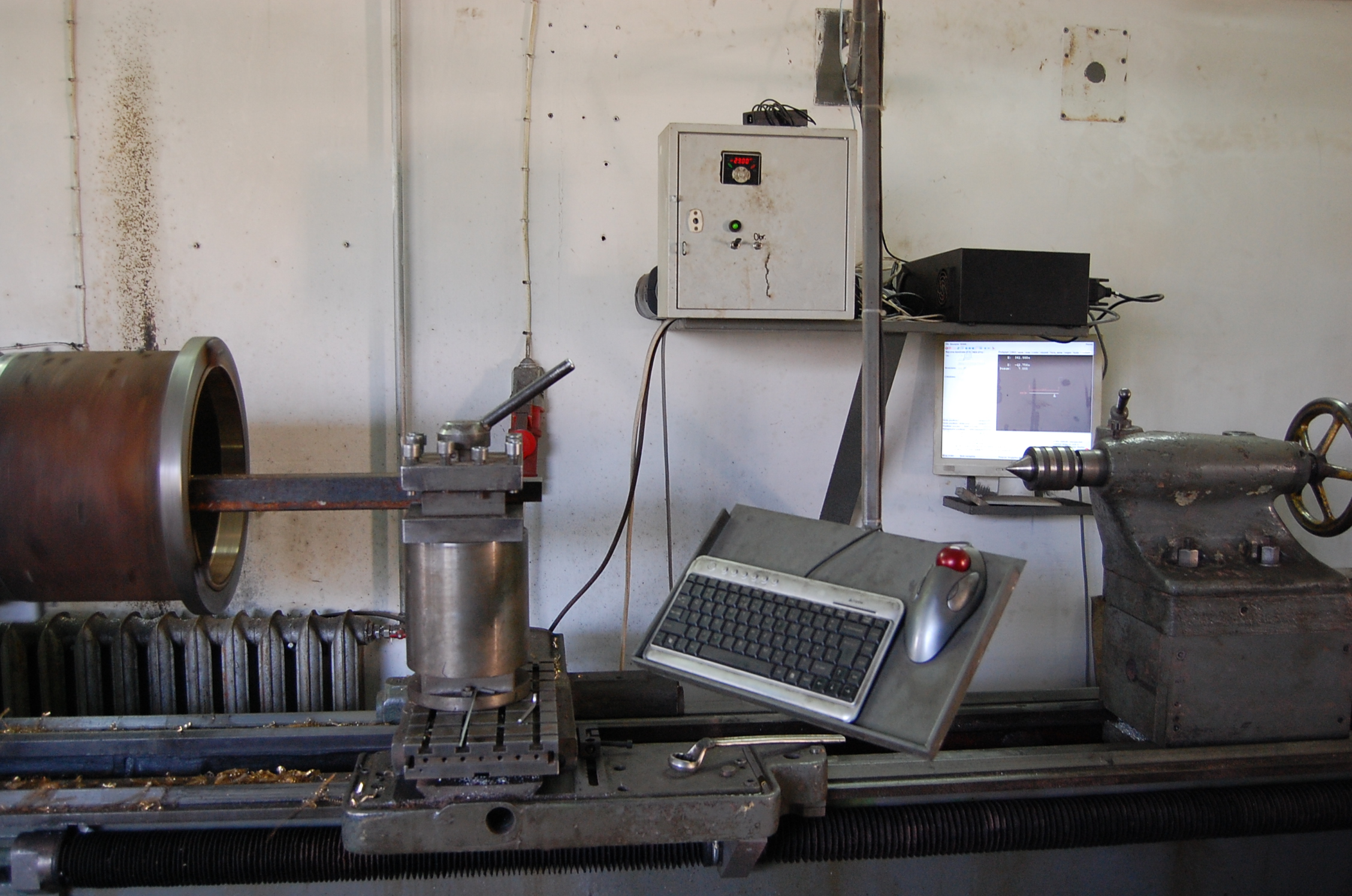

Drogi kolego Kamar , napisałeśkamar pisze:I to pierwsza rzecz której nie rozumiem To samo mam z klawiatury. Dojazdy ciągłe lub po 1mm, po dysze czy setce z prędkościami od 1do 100% g0. Plus załączanie i wyłączanie wszystkiego z bazowaniem i offsetami. I spokojna obsługa jedną ręką.KILLER_PL pisze: Właśnie ten układ pulpitu jest taki fajny, jeśli nie potrzebujesz pisać programu maszyna działa jak zwykła frezarka z liniałami.
Druga rzecz której nie rozumiem, to po co jakiś sterownik między Macha a maszynę ?
"Druga rzecz której nie rozumiem, to po co jakiś sterownik między Macha a maszynę"

Dzieki za wyjaśnienia. Przynajmniej wiem dlaczego tego nie potrzebuję.dziabi3 pisze:[Ty kolego Kamar działasz na linux cnc i nie dasz rady zrealizować tylu opcji po nawet 2 lpt
Mam rozumieć, że to sterowanie nie daje mozliwości dowolnego zdefiniowania klawiszy ?dziabi3 pisze:[Przekonałeś mnie do swoich racji , bo mi np zawsze brakowało klawisza wrzeciono i chłodziwo
np. F8 - chłodziwo; F9 - obroty w prawo ; F10 - obroty w lewo ?
Dla mnie klawiatura to pulpit ze sto paroma przyciskami.
