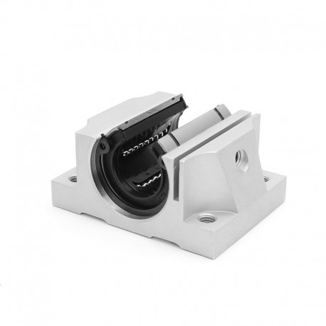

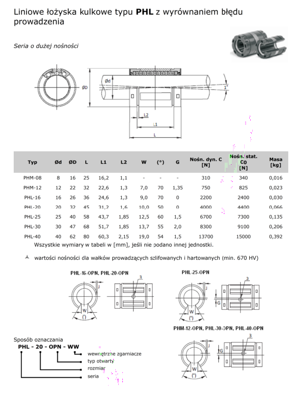

Yarec
Posty: 2112
Re: modelarska frezarka z żywicy jakie prowadnice, porady :)
Post napisał: Yarec » 21 sty 2018, 02:20
Miałem tu więcej nic nikomu nie pisać ale po prostu przykro jak Człowiek marzy o malunim CNC bo Go nie stać na Kimla,
a tu "takie kwiatki":
#13 post napisał: Blady » 10 sty 2018 21:57
"De facto nie ma kasowania luzu w łożyskach otwartych ani zamkniętych na wałki." - de facto to taki program w TV,
nie mając żadnej wiedzy -nie pisz ! poprzedników pomijam.
Przykłady:
http://*.pl/technika-liniowa/walk ... ulowane-aj
http://*.pl/technika-liniowa/walk ... otwarte-op
a widok oprawy regulacyjnej na końcu.
Obrazek Obrazek
Autorze napisz do mnie PW to ci coś podpowiem a może i dam.

A dlaczego na pw?
Rozmawiajcie tutaj, przecież po to jest to forum. Skorzysta nie tylko autor.
