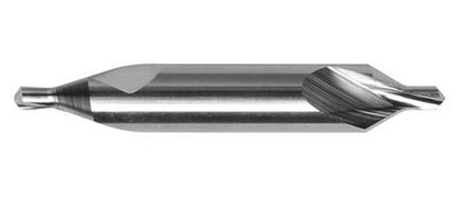

Post napisał: rc666 » 06 sty 2020, 21:14
Jak zrobic model nakielka #6 UG NX?
Chodzi mi o te podciecia. Potrzebuje taki model ale nie do konca wiem jak zrobic.
Dzieki za pomoc.

Przyślij poglądowe zdjęcie co dokładnie chcesz narysować.
Standardowy nakielek zrobisz poleceniem otwór.

Chodzi mi o narzedzie ktore bedzie to robic.
Po angielsku jest to "center drill", konkretnie chodzi mi #6 center drill

Bardzo chętnie coś doradzę (11 lat doświadczenia w NX) ale nie bardzo wiem co by to miało być , jakiś szkic zdjęcie poglądowe ?

Pewnie chodzi Mu o takie narzędzie.

Post napisał: rc666 » 07 sty 2020, 16:24
Dokladnie takie narzedzie.
Jak zrobic te podciacia zeby powstaly krawedzie tnace.
Chce to zrobic w UG NX. Tylko narazie nie wiem jak, nie do konca.
Tak naprawde, czy to jest jakos wymiarowane?

To jest nawiertak, natomiast nakiełek jest wykonywany nawiertakiem. Stąd zamieszanie.
I owszem, jest to wszystko wymiarowane.
Nawiertak będzie skrawał - czyli krawędzie tnące będą miały kontakt z materiałem - tylko w przypadku, gdy będą to ostrza tzw. zataczane.
Co prawda w tym przypadku są "zaszlifowywane" (bo materiał wyjściowy jest twardy, co najmniej HSS), ale powierzchnia stożkowa ostrza (czyli przyłożenia) musi "uciekać", by nawiertak mógł wykonywać ruch posuwowy osiowy w materiał podczas nawiercania.
Kąt natarcia powinien zawierać się w granicach 3-5°.
Kąt przyłożenia jest zmienny (maleje w kierunku "od osi" nawiertaka, jest to analogiczne do ostrzenia wiertła metodą Washbourne'a)) i zawiera się w granicach od 2,5 do 2°.

Czyli nie potrzebujesz wykorzystać modelu narzędzia w obróbce; tylko zależy ci na samym modelu.
Cóż, na YT wisi pełni filmów jak modelować wiertła. Tą metodą wykonasz i taki nawiertak.
Wymiary narzędzia też są w sieci.
