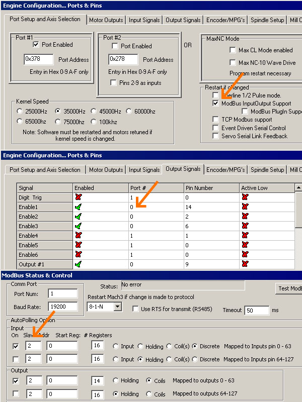

Czy ktoś zestawiał może Mach 3 ze sterownikiem Modbus?
Jest to fajna opcja wspomagająca do sterowania z portu LPT.
Chcę czytać "discrette inputs" i pisać do "coils".
Wykonałem sterownik: Modbus serial RTU client
Testowałem go z dobrym skutkiem programem: Modbus Master emulator
Jak teraz sprawić by Mach 3 reagował na sygnały wejściowe i wysyłał dane do modbus'a?
Slave sprawdzany w module testowym modbusa przy konfiguracji, w Mach 3 działa znakomicie.
Mogę do niego pisać - ustawiać "coil'e" oraz "holding registers" i czytać zeń "discrette inputs".
Mam tylko problem z opisaniem IO w "ports & pins" Mach'a tak, by można było ich używać.
Sprawdzałem w Mach Wiki - niestety opisana jest konfiguracja poprzedniej wersji Mach'a.

Tutaj: MBIO jest opisany set'up z użyciem brain'a. Rozumiem, że jak w mach'u włączę działanie modbusa (wcześniej w nim testowanego i działającego) to brain będzie reagował np.: na sygnały wejściowe od razu? Czyli, że mogę z pomocą brain'a odnaleźć właściwą konfiurację "discrette input/sygnał/wejście brain'a"? Pytam, bo na LPT tak to działa...k-m-r1 pisze:...ja pełną obsługę modus robię przez logikę czyli brain...
Tutaj zaś jest opis konfiguracji ModIO - całość IO ma być dostępna przez ustawienia w panelu "Ports & Pins", w Mach'u.
Hmm, To jest projekt bardziej od strony programowania uC niż gotowa aplikacja do wdrożenia. Kod pisany jest w Bascom'ie, więc raczej dla poetów niż nerdówk-m-r1 pisze:...gdzie są schematy płytki lub wiecej info??

aha jeszcze jedno w machu są jak by dwa rodzaje tej szyny danych
pierwsza typowo do komunikacji z sterownikiem po modbus i plc
drugi sposób to plugin czyli troche inna wersja bardziej przystowosana do urzytkowników niż
i teraz tak na czerwono masz z plc
na żułto jak masz dodatkową płytke dorabianą do macha
chyba wiesz grzie wpisuje sie rejestry i adresy
to jak masz je wpisane to w logice podajesz input wejscie czyli rejestr i adres i dalej obrabiasz sygnał
trzeba mu przypisac w logice adresy z których ma czytac sygnały
jesli idzie o płytke i program to tylko zaglądałem do paczki ze strony nieznam sie na programowaniu mikro kontrolerów
czy będzie problem jak podeślesz schematy albo całosc sie jakos policzymy? możę dam rade sam zmontowac i podziałam coś wiecej
na czerwono będzie odrazu reagował ale to o plc chodziucy7400 pisze:Rozumiem, że jak w mach'u włączę działanie modbusa (wcześniej w nim testowanego i działającego) to brain będzie reagował np.: na sygnały wejściowe od razu? Czyli, że mogę z pomocą brain'a odnaleźć właściwą konfiurację "discrette input/sygnał/wejście brain'a"

Jakoś zawsze klikałem w ten plugin który wyświetla "żółte". Jak wywołałem "czerwone" to wszystko chodzi jak z płatkak-m-r1 pisze:na czerwono będzie odrazu reagował ale to o plc chodzi
Mogę Ci zaprogramować podesłany mikrokontroler - ewentualnie skonfigurować/zmodyfikować nieco kod. Płytek nie robię z braku czasu - tutaj wystarczy płytka uniwersalna.k-m-r1 pisze:...nieznam sie na programowaniu mikro kontrolerów...
Polecam też Arduino - płytka rewelacyjnie oprogramowana, popularna na całym świecie.
Soft Modbusa do niej arduino-mbrt
- Załączniki
- Panele dotyczące konfiguracji Modus w Mach3
- modbus_setup2.jpg (185.08 KiB) Przejrzano 4183 razy
