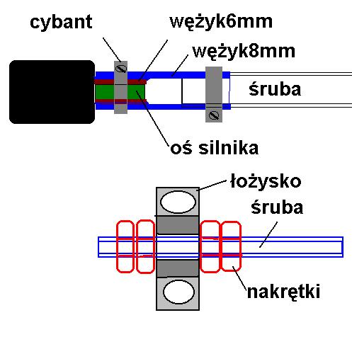

chciałem zapytać bardziej doświadczonych kolegów o radę. Buduję swoją pierwszą w życiu maszynkę (drewniana na listwach do szuflad - model czysto testowo-naukowy). Ponieważ na tym etapie nauki nie chcę zbytnio inwestować w mechanikę, to chcę zastosować śruby metryczne i zwykłe nakrętki M10 lub M12 jesze się nie zdecydowałem. Dlatego mam kilka pytań: 1. jak zamocować śrubę w obudowie frezarki ? Wiem że normalnie stosuje się łożyska, ale nie mam tokarki więc nie za bardzo mam możliwość wytoczenia końców na 8 czy mniej milimetrów. Co można innego zastosować ? I pytanie drugie: rozumiem, że dobrze jest podeprzeć śrubę po obydwu końcach a nie tylko z jednej strony a z drugiej na silniku, to mogę zrobić bo tak sobie zaplanowałem konstrukcję, żeby było miejsce na podparcie, ale podłączyć silnik do śruby M12, wąż raczej odpada ze względnu na różnice w fi silnika i śruby. Może jakiś inny pomysł Panowie macie ? Z góry dzięki za pomoc. Dodam jeszcze że pole robocze będzie wynosiło jakieś 20X30 cm więc nie będzie to duża i ciężka maszyna. Może byście mi od razu pomogli jakie silniki krokowe kupić, pamiętając, że jest to pierwsza maszyna i silniki zostałyby wykorzystane przy większych następnych konstrukcjach (np. ALU, pole robocze 50X75).

ja zrobiłem to tak :
oś silnika np. 6mm a śruba M8 - na ośke naciągłem wężyk fi wewnęczne 6mm a na niego dłuższy wężyk fi 8mm ----2 cybanty i sprawa załatwiona
koncuwek śruby też nietrzeba przetaczać bo można je włozyć bespośredno w łożyska i unieruchomić skątrowanymi nakrętkami
