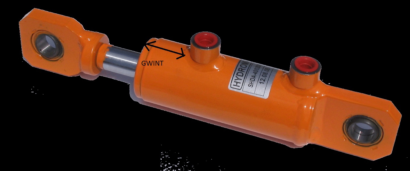

Witam moje pytanie brzmi jakim sposobem zamontować taki siłownik hydrauliczny (zdjęcie poniżej) w tokarni w celu wykonania gwintu w zaznaczonym miejscu

Może tak, jak na filmie(z podtrzymką)?
Może da się to złapać w kły?

Normalnie chwyć w szczęki , chyba że przelot wrzeciona i sam uchwyt jest zbyt mały , ale tego na razie nie wiemy.

nie wierze że tego ucha nie idzie odkrecic od tłoczyska. jak nie to uchwyt 4 szczekowy ale po 2 szczeki nastawne albo mala tarcza tokarska ktora ma kazda szczeke nastawna. jeżeli bedziesz toczył na kłach to koniecznie zabierak bo z gwintem rożnie to bywa.
