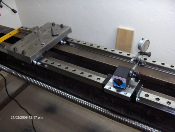

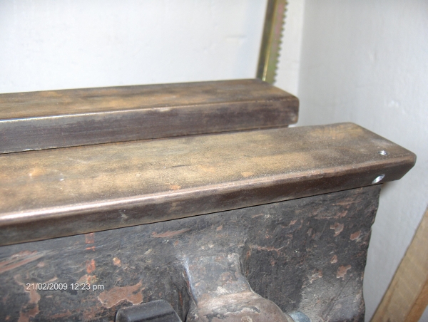

po skompletowaniu osi x przyszła pora na przymiarkę. śruba kulowa pasuje idealnie, niestety są problemy z prowadnicami. łoże starej tokarki na którym mają leżeć prowadnice nie jest idealne. prowadnice leżą lekko po skosie co powoduje że nie są one w jednej płaszczyźnie. czujnik wychyla się miejscami o 2,15mm
czy takie łoże można np. splanować? (żeliwo 210szer. x 180wys. i 2500dług. waga ok. 200kg może więcej) ewentualnie jak inaczej można by rozwiązać ten problem?

Jeżeli różnica wysokości jest jednakowa na całej długości prowadnic to dopasuj ją przez wybranie w płycie do której przykręcone będą wózki.
A jeżeli są nierównościach podstawy ( raz więcej raz mniej ) to raczej strugać - koszt niewielki a całość będzie super.

niestety loze wytarte jest w różnym stopniu w różnych miejscach a najbardziej przy zewnętrznych krawędziach tj. w miejscu gdzie mocowane będą prowadnice liniowe.

Takie loze nalezy splanowac na frezarce bramowej .Troche wiecej czasu zejdzie z mocowaniem na wytaczarce,ale tez mozna.Wyobraz sobie co by sie dzialo,gdybes zaczal przykrecac sroby do tak nierownej powirzchni.

na internecie spotkalem sie z opinia ze loze zeliwne powinno byc planowane n astrugarce bramowej. jestem laikiem wiec pytanie czy jest jakas roznica pomiedzy strugarka a frezarka - oczywiscie w jakosci planowanej powierzchni.

Przy struganiu glownie chodzi aby nie odksztalcic materialu-klasa chrpowatosci w porywach 5.Przy 2.5 mm nie dojdzie do odksztalcen,a na frezarce mozna zrobic nawet 7 klase.Nie polecam zadnego zakladu bo zedra-potrzebujesz dobrego frezera.

mark6111 a mozesz kogos takiego mi polecic? do katowic nie mam daleko i loze moglbym podrzucic praktycznie w kazdej chwili. mysle ze prowadnice nalezaloby splanowac ok. 2mm gdyby jednoczesnie dalo rade jedna z prowadnic splanowac z boku od str wewnetrznej to juz bylo by super - baza do zamocowania pierwszej prowadnicy

Sprawdź w Ryfamie w Rybniku . Kilka lat temu dawaliśmy tam do strugania suporty . Na ich stronie widzę ze nadal oferują tego typu usługi .
