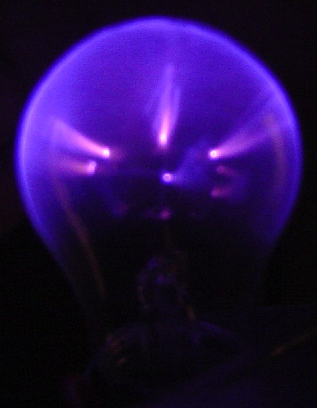

diodas1 pisze:Sąsiedzi będą Ci zazdrościć że kupiłeś "plazmę"
ja wlozylem plazme do zarowki ale nie wbudzilo to wielkiego zachwytu u sasiadow ;)

Luzik :!: Brawo Ernest :wink:
