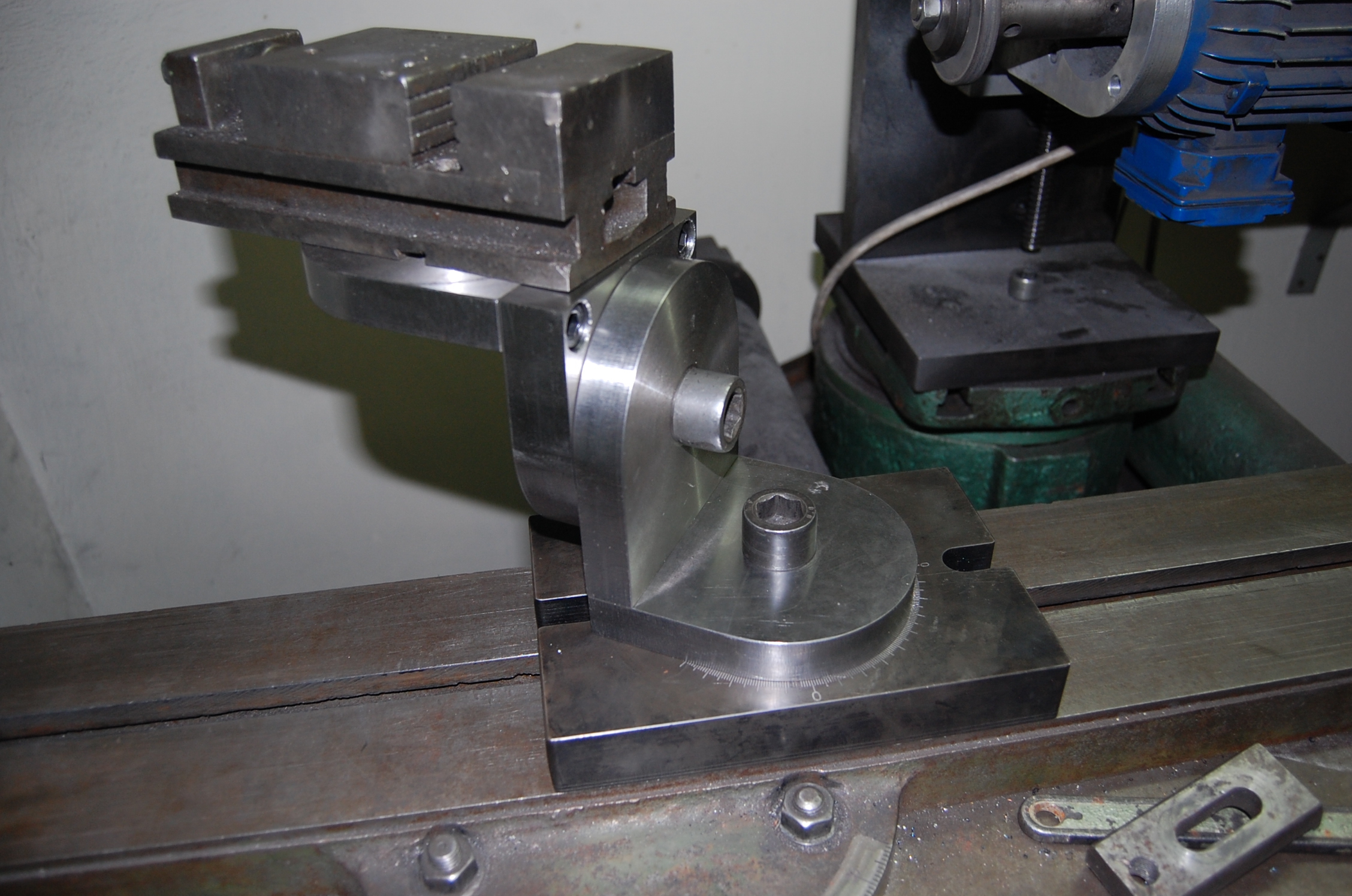

Post napisał: konktenbit » 23 lip 2014, 17:29
Czy takie imadło Mocuje sie do stołu łapami czy jakoś inaczej?

Post napisał: ARGUS » 23 lip 2014, 22:16
Mocuje się łapami

Post napisał: gaski » 23 lip 2014, 22:35
imadło precyzyjne szlifierskie - stół msgnetyczny wystarczy
nie przewidziano miejsca na łapy

Post napisał: kamiloppsppp » 31 sie 2014, 23:26
Dokładnie , to imadło na szlifierki. Możliwosc ustawienia kąta itp , nie mocuj do frezarki bo nie jest przystowowane.! Jednak przy frezowaniu na imadło działają wieksze siły niz przy szlifowaniu.

Post napisał: burzaxxx » 01 wrz 2014, 21:26
możesz je zamocować w imadle, ale raczej do prac nietypowych, jak chcesz położyć kąt na detalu na 3 osiówce. szukaj też pod nazwą stół sinus

Post napisał: kamar » 02 wrz 2014, 17:00
Właśnie modzę coś takiego do ostrzalki.
