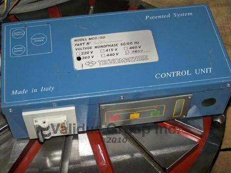

Posiadam stół magnetyczny oraz sterownik firmy tecnomagnete mcu-00 plus - 380V.
Czy ktos posiada schemat podlaczenie stoła z sterownikiem mcu-00 plus.
Jak to ma dzialac gdyz u mnie nie chce przyciagac materialu do stolu.
Dziekuje i czekam na jakies sugestie

Kabel masz oryginalnie podpięty do sterownika? Bo jeśli tak to może zapominasz wcisnąć 2 guziki jednocześnie na sterowniku :P

Wciskam oba przyciski naraz i nic sie nie dzieje.
Po zalaczeniu odrazu swieci ziolona dioda magnesowania.
