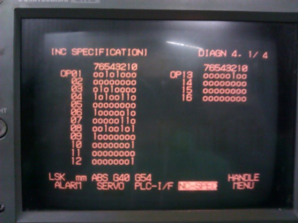

Kontroler Meldas 320.
Po wpisaniu komendy na wykonanie spirali przy użyciu G2 albo G3 występuje błąd:
P72 NO HELICAL SPEC
Proszę o pomoc
Ustawienia parametrów Meldas 320
pingo pingo
Posty: 23
Rejestracja: 19 cze 2010, 01:31
Lokalizacja: internet
Post napisał: pingo pingo » 25 mar 2012, 15:17
Niestety bez opcji nie dasz rady. Musisz zakupić opcję od Mitsubishi Electric lub od producenta.
