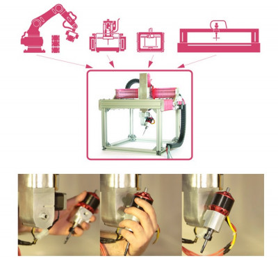

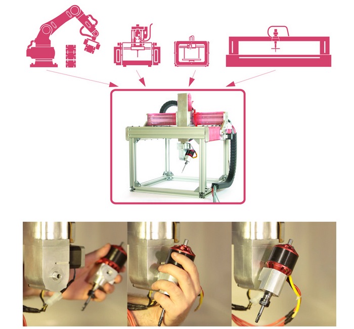

Re: mini wrzeciono
Można?
Morzna!!!
Morzna!!!

Re: mini wrzeciono
Jeżeli masz możliwość dorobić sobie część mechaniczną to to wrzeciono napędzane jest mocnym (nawet kilka kW) bezszczotkowym outrunnerem modelarskim
https://www.modelmotor.pl/category/silniki-elektryczne
https://modelmotor.pl/webpage/pl/dobor- ... acych.html
który potrzebuje adekwatnego regulatora(ESC - https://www.modelmotor.pl/category/apar ... ry-obrotow ) z sterowanego sygnałem PPM z np testera do serw https://www.modelmotor.pl/gpx-extreme-t ... izmow.html , i mocnego źródła zasilania,
W oryginale zazwyczaj pakietów akumulatorów Li-xxx (Li-po; Li-Fe; Li-Ion... https://www.modelmotor.pl/category/akumulatory ) o wydajności (w zależności od silnika) od kilkudziesięciu, do nawet kilkuset A (1-50C), do stacjonarnego długotrwałego zasilania nie bardzo się nadają (zazwyczaj starcza na 15-20 minut pracy ze średnią/max. mocą silnika),
co zasilać z akumulatorów oznacza zakup odpowiedniej do nich ładowarki https://www.modelmotor.pl/category/lado ... -ladowarki , też zasilanej z dość mocnego[do zazwyczaj ~20A/DC] zasilacza https://www.modelmotor.pl/category/lado ... -ladowarek ,
albo (prościej z pasującego do napięcia silnika i ESC zasilacza sieciowego 230V/XXVDC (np http://nowyelektronik.pl/index.php?id_c ... r=category ) co z kolei oznacza zazwyczaj dość wysoki jego koszt...
Może jednak łatwiej(taniej) byłoby typowy szczotkowy silnik DC + regulator PWM + zasilacz(np powyższy http://allegro.pl/wrzeciono-400w-i6950732999.html ), albo silniczek wysokoobrotowy 1f/230V z regulatorem, albo elektrowrzecionko 3f + falownik...
Przelicz to może sobie bo koszty z outrunnerem mogą wyjść zbliżone albo i większe ...
