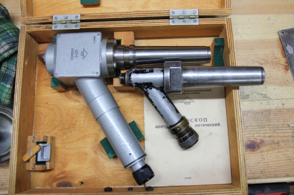

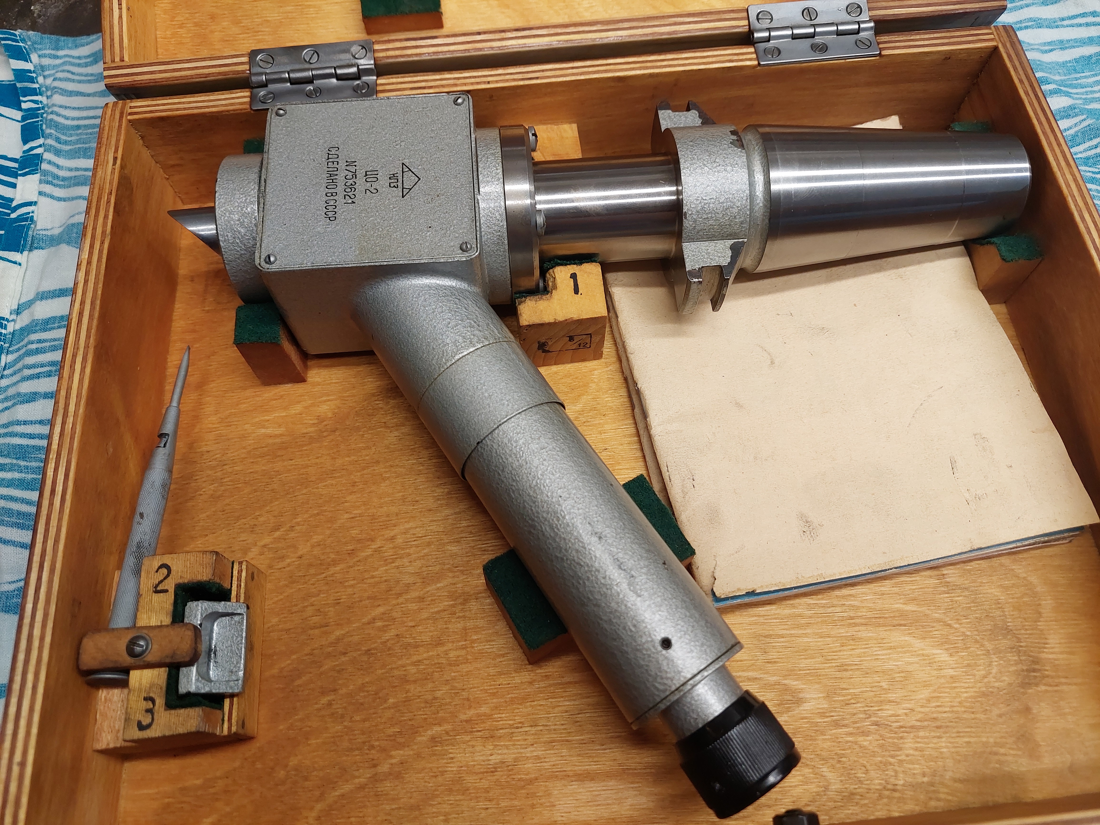

Mam pytanie dotyczące przyrządu widocznego na dołączonym zdjęciu.
Czy za pomocą mikroskopu można dokładnie wyznaczać np. położenie freza lub wiertła względem linii traserskiej? Jak fachowo nazywa się to urządzenie? Czy obraz widoczny w okularze zawiera stosowną podziałkę ułatwiającą pomiar i ustawienie?
Czy przyrząd jest współcześnie jeszcze stosowany we frezarkach i wiertarkach manulanych? Czy ma może inne zastosowanie?
Czy któryś ze współczesnych producentów przyrządów pomiarowych oferuje do sprzedaży takie urządzenie, także z innymi stożkami mocującymi?
Będę wdzięczny za wszelkie sugestie.
Z góry przepraszam jeśli pytania i przedstawiony problem są zbyt trywialne :oops: .

Obok mikroskopu leży w pudełku taka mała kosteczka ( właściwie to taki mały kątownik) z "oczkiem".
Popatrz na nią przez mikroskop.
Przyrząd umożliwia dokładne ustawienie osi wrzeciona do krawędzi materiału.
Obecnie prościej jest użyć czujnika krawędziowego na baterie lub tzw. czujnika 3D.

Kiedyś chorowałem na taki przyrząd, ale nigdzie nie mogłem znaleźć. Te, które masz to jak widać rosyjskie. A tu są innej firmy:
http://swiss-tools.npage.de/sonstiges.html

Można by było kamerkę internetową lub tzw. mikroskop USB zamocować na stożku i najzwyczajniej podłączyć do komputera.
Pod LinuxCNC są odpowiednie narzędzia do wygenerowania "celownika" na ekranie, tak to wygląda :
(http://psha.org.ru/b/camview-emc.html)
Sam camview-emc można uruchomić jako niezależne okno, bez przycisków używanych w LinuxCNC do ustawiania maszyny.
Korzyść taka, że nie trzeba nigdzie głowy wpychać, a i samo urządzenie będzie sporo mniejsze.
Pod Windows być może też by się coś znalazło, ale nie wiem.
W najgorszym razie krzyż można narysować na folii i przyłożyć do ekranu.

Można jeszcze kupić w Hemingway Kits Center jako zestaw do samodzielnego złożenia przez hobbystów.

Dodam moze jeszcze dla potomnosci, ze byly na wyposazeniu wiertarek koordynacyjnych. Ten ze zdjecia pewnie z 2B440 lub podobnej - produkcji radzieckiej, choc te maszyny to w znacznej mierze kopie niemieckiego Lindnera, wiec i na jego wyposazeniu zapewne bylo cos podobnego.
Przepraszam za brak polskich znakow, pisze z tel, jak bede mogl, poprawie posta.

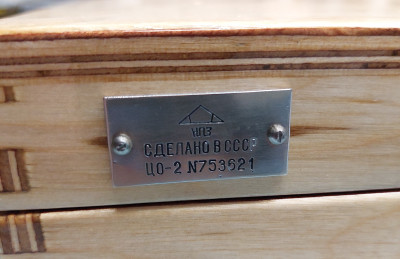

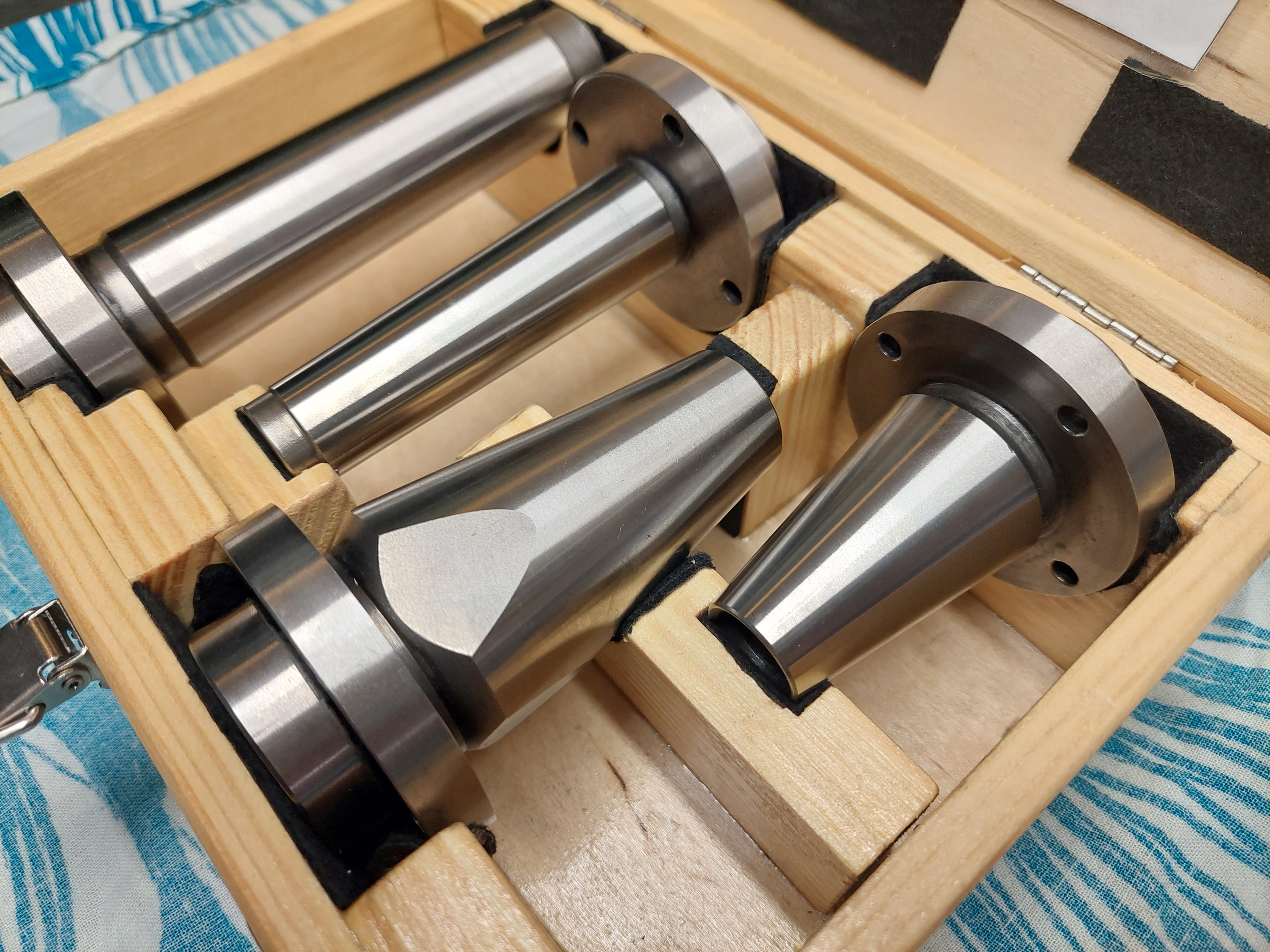

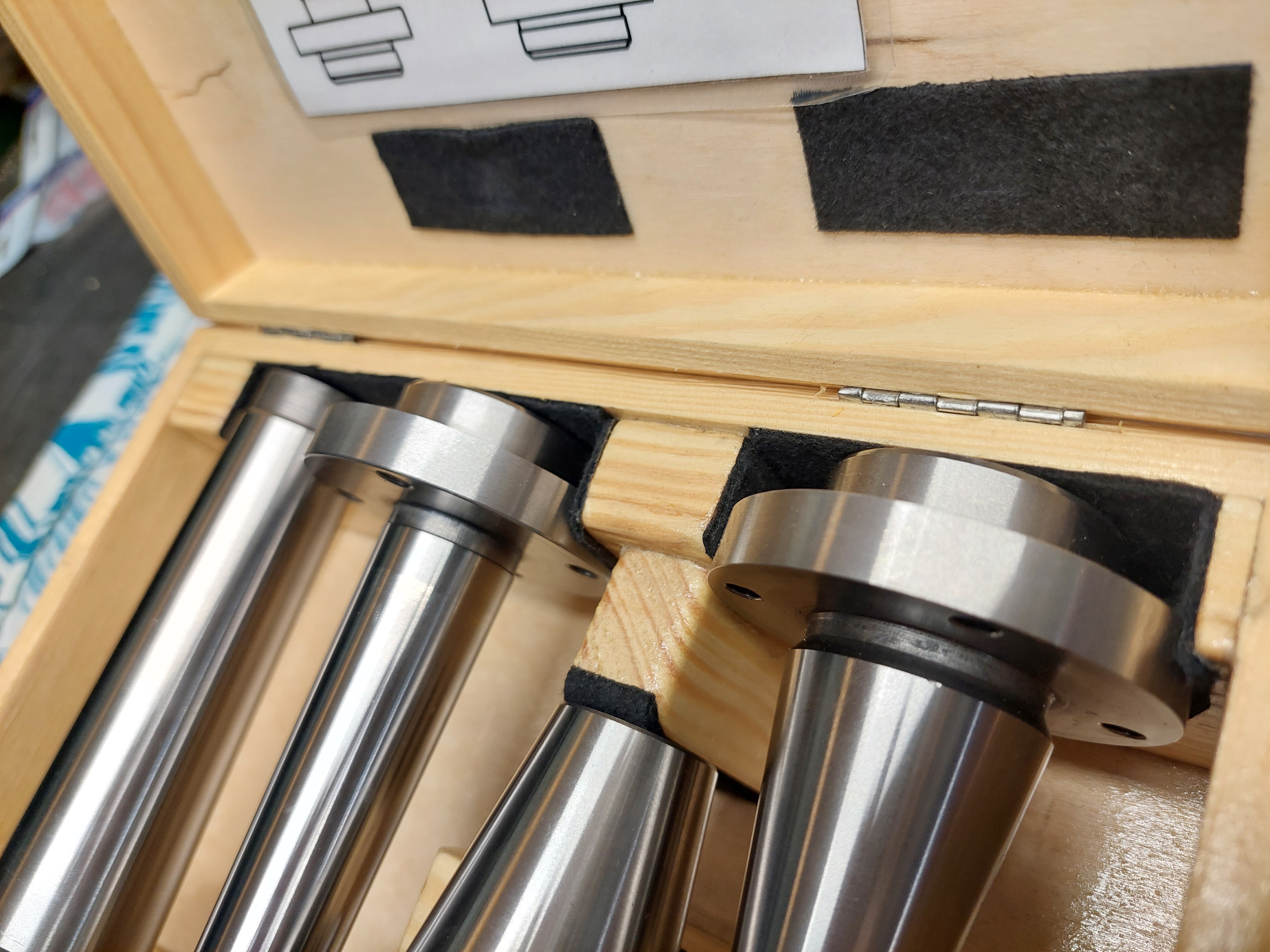

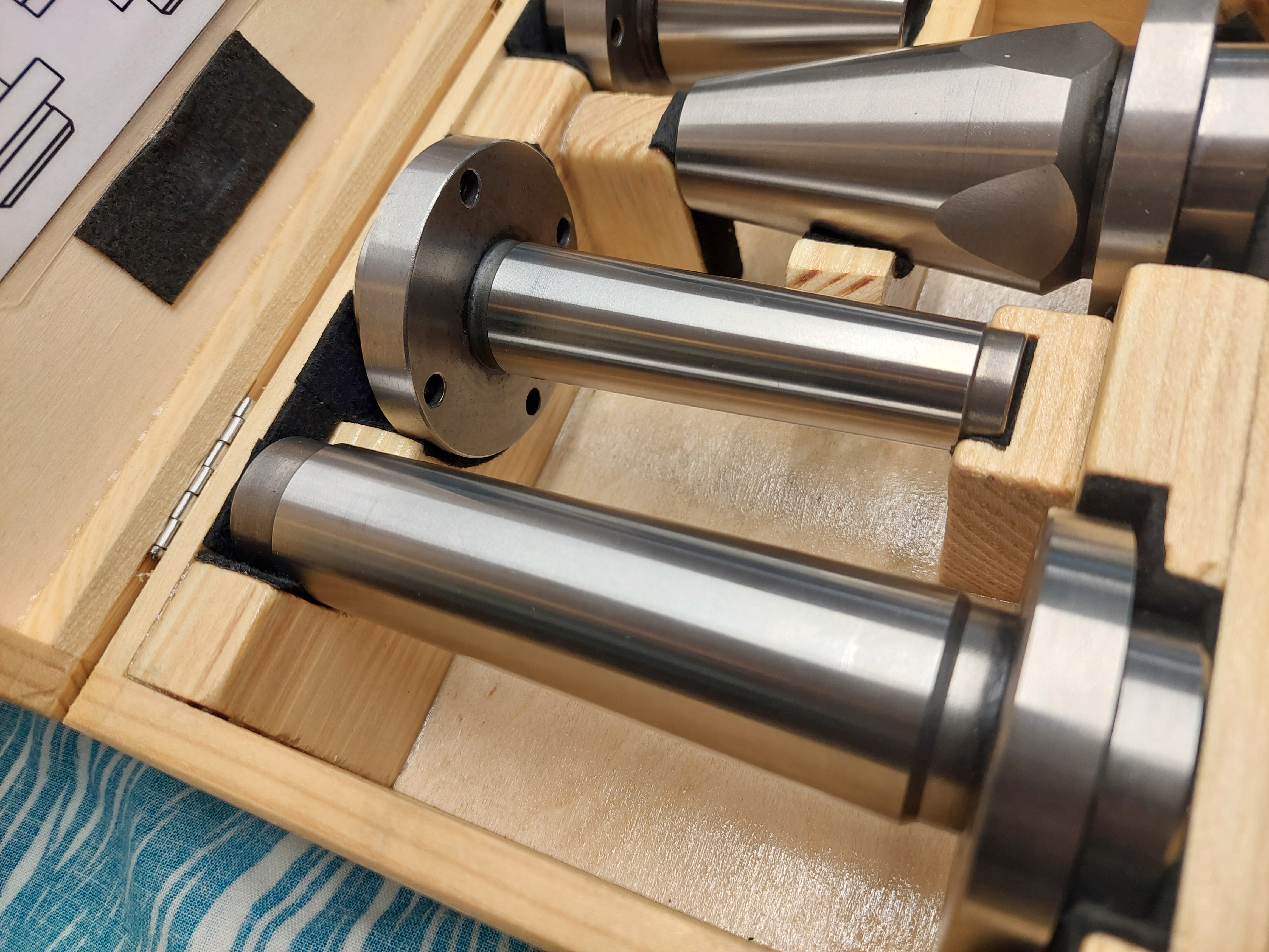

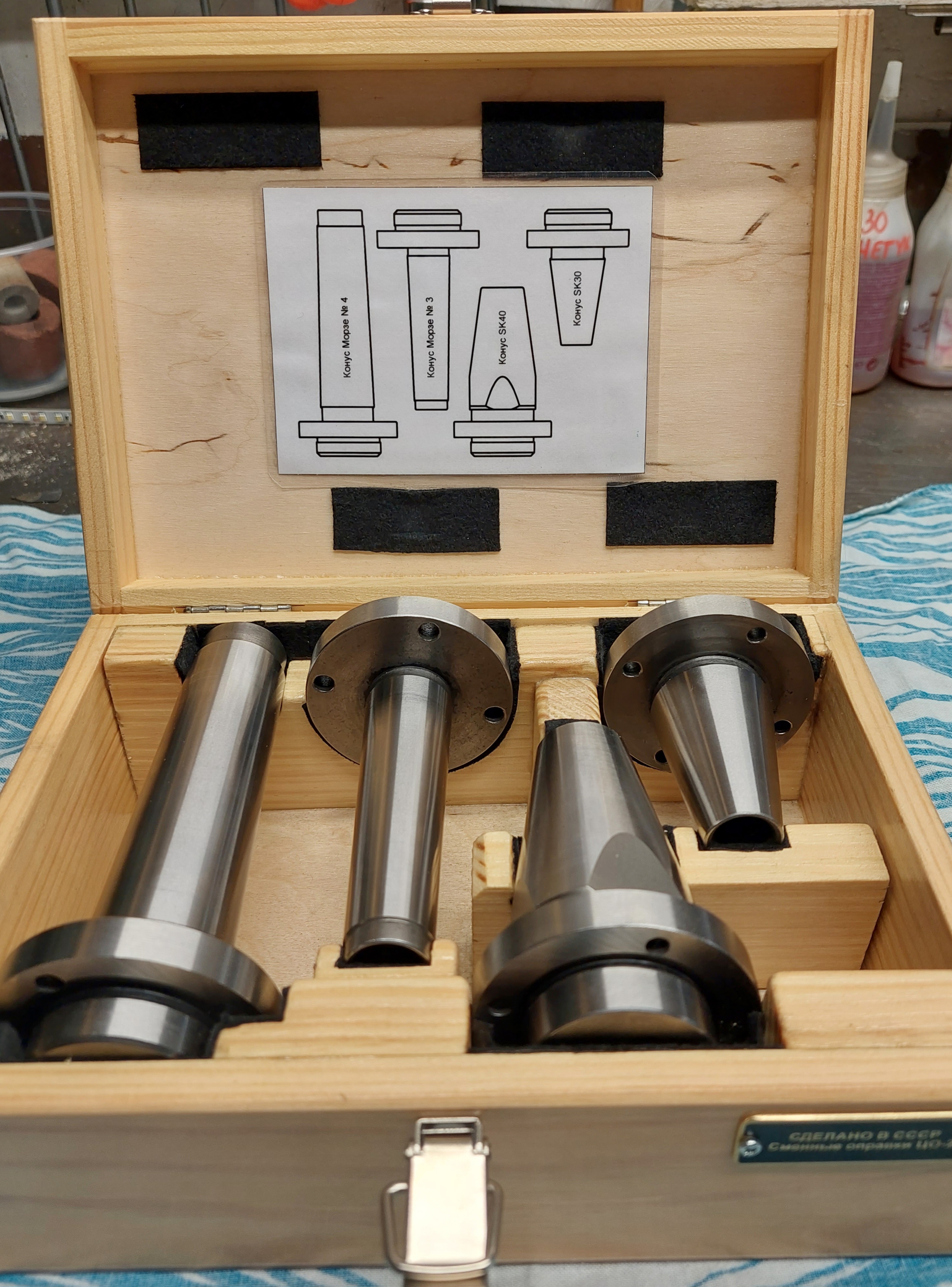

Odświeżę wykopalisko, aby nie zakładać nowego tematu o tej samej treści.
Fajna zabawka - może kiedyś się wykorzysta:
