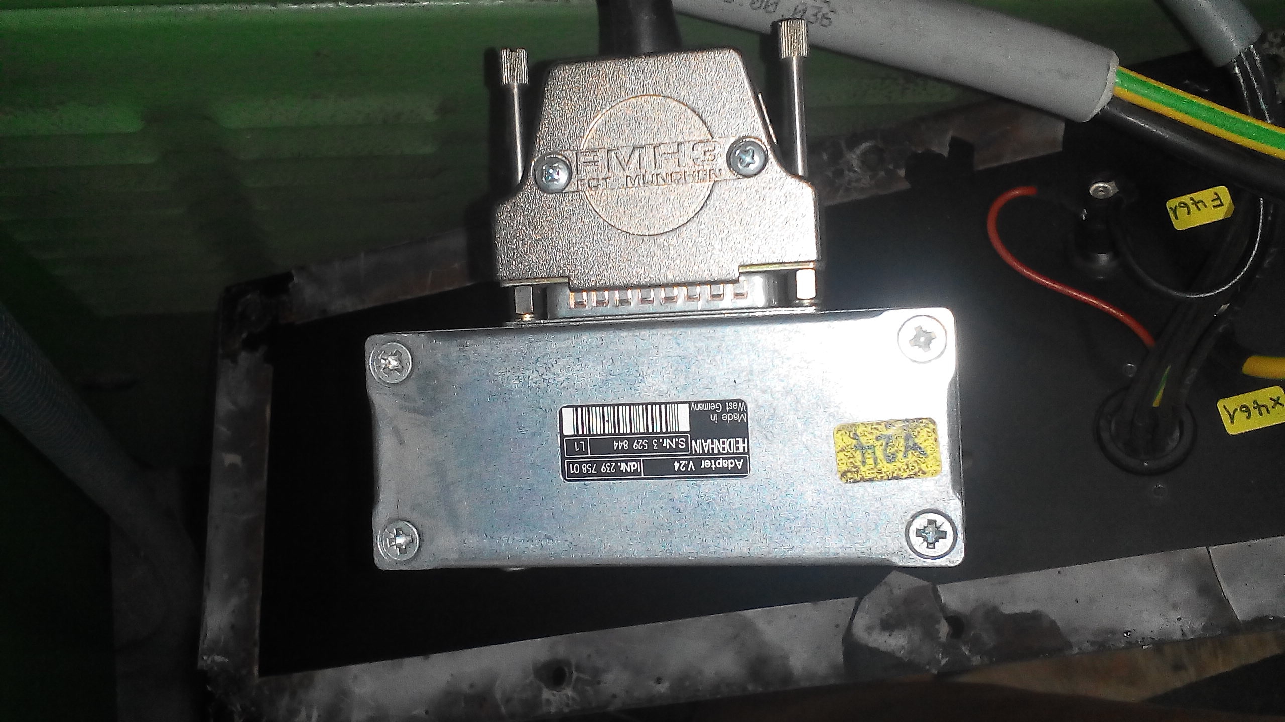

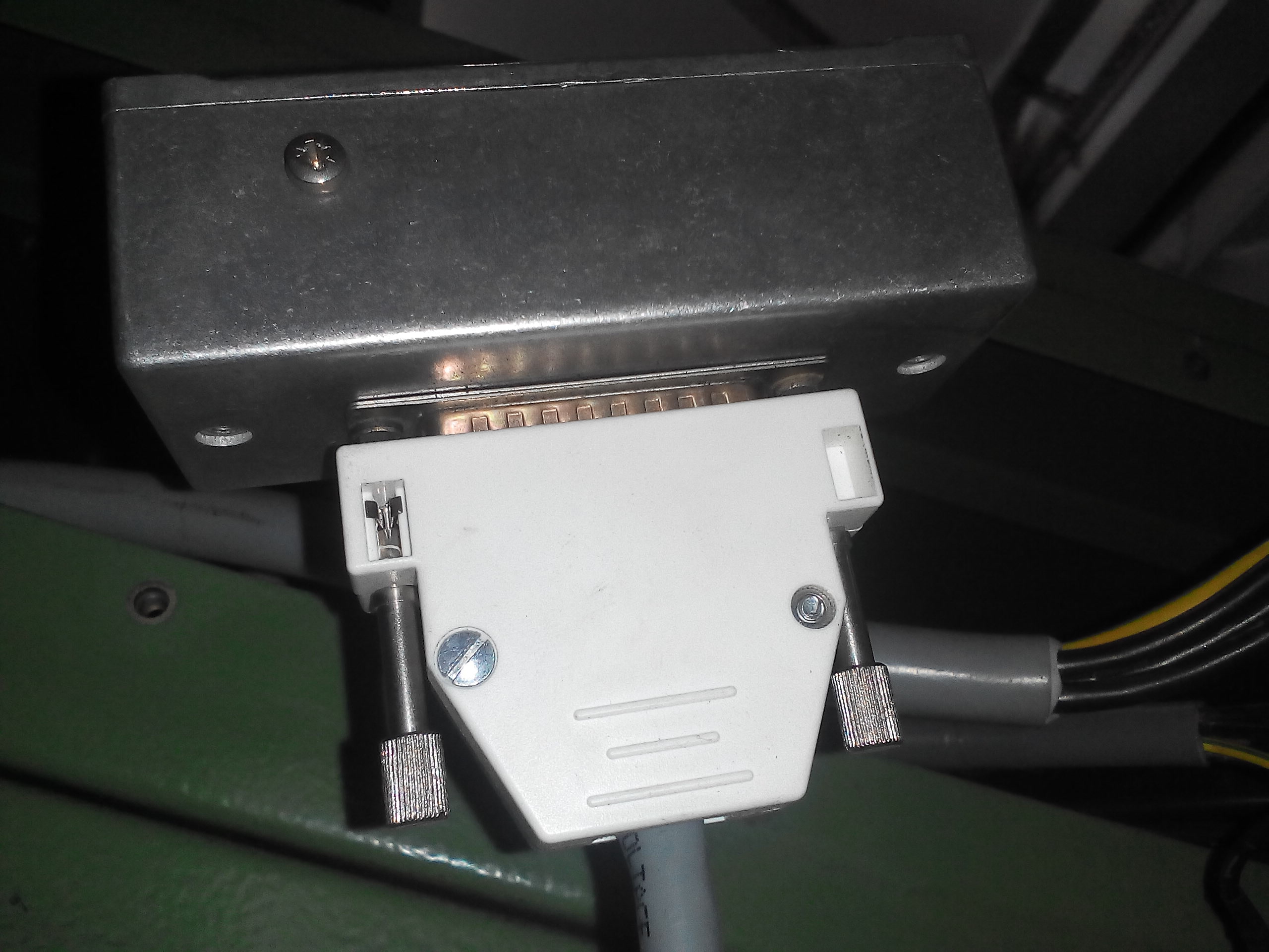

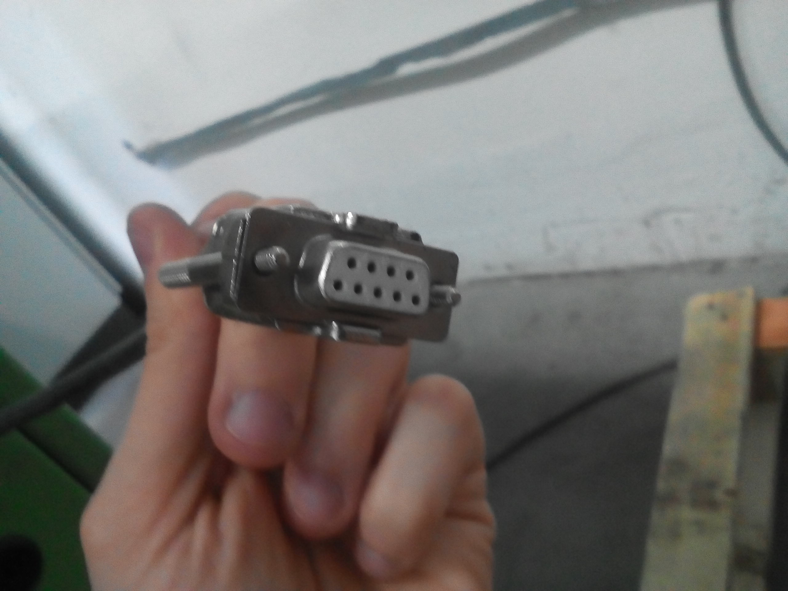

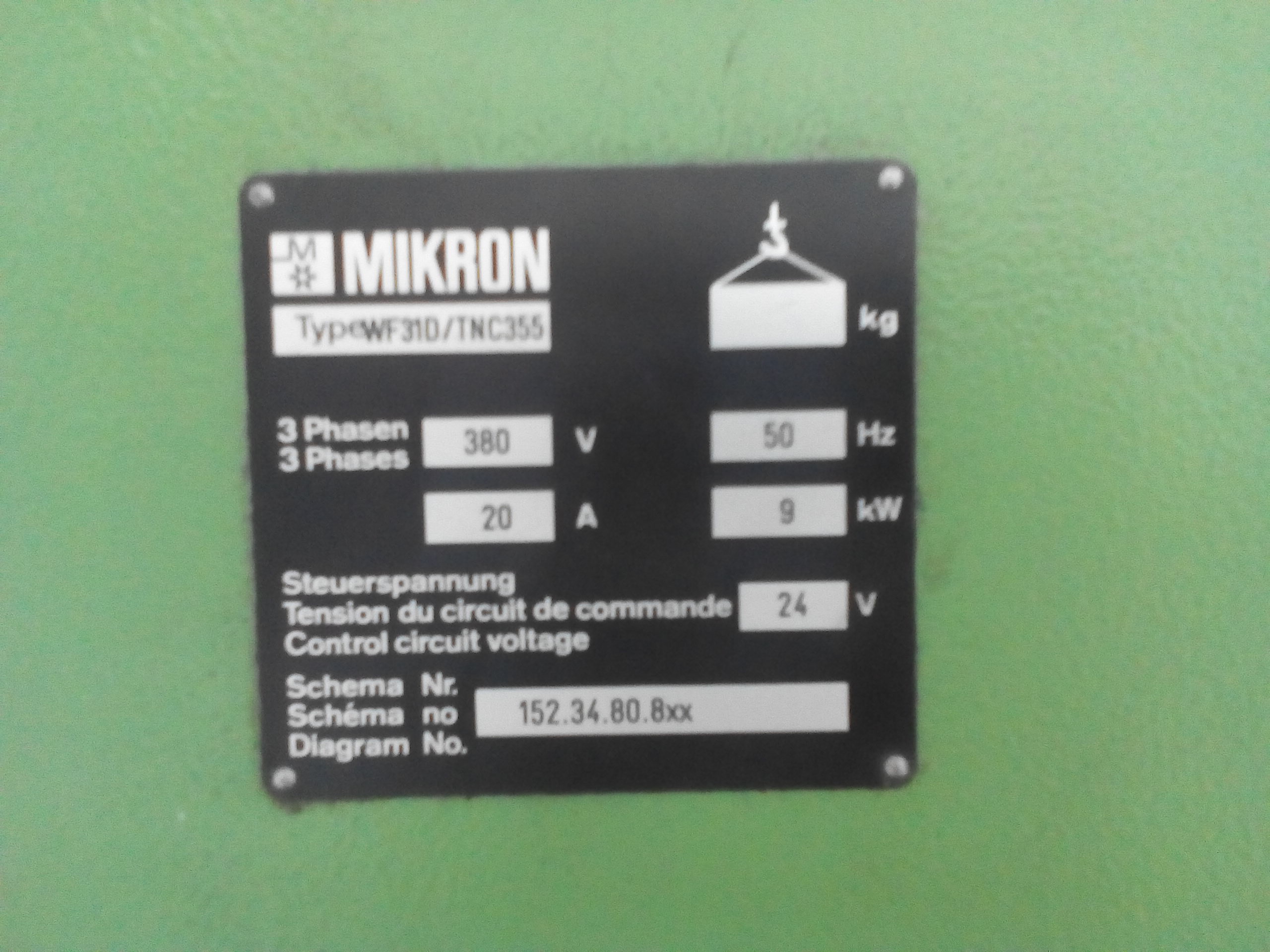

Posiadamy we firmie Mikrona WF 31 D ze sterowaniem TNC 355 Jestem kompletnie zielony i nie mam pojęcia jak podłączyć do komputera i jaki program zastosować do przesyłu plików. Czy potrzebuję dodatkowych kabli (foto niżej)? Jaki program jest potrzebny do przesyłu plików nc? Są jakieś symulatory albo czy odpowiednio napisany CAM od NX'a odsłuży Mikrona? Ewentualnie czy znajdzie się osoba, która to wszystko ogarnie za odpowiednią opłatą?
Tutaj kilka zdjęć kabla i oznaczenie maszyny.

program to tnc remo do pobrania ze strony producenta sterowania, a podłączenie... bawiłem się złączem db, jest tego pełno na googlach, ale i tak w końcu skończyłem na RJ45

Wszystko jest tak jak na zdjeciach, nic więcej nie ma
