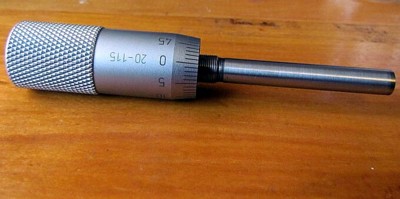

Chcę naprawić mikrometr. Nie pamiętam jak zamocowany jest trzpień czy gwint w tulejce czy zacisk?.
Dołączam fotki.

Post napisał: pukury » 26 lip 2012, 13:07
witam.
te które musiałem rozbierać ( ostawienie zera ) miały tam stożek.
tylko ostrożnie z wybijaniem - najlepiej czymś cienkim wchodzącym do gwintu - i w dno go :shock:

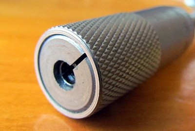

Post napisał: jacekp » 26 lip 2012, 13:35
Czy miałeś na myśli ten otwór nagwintowany? Tam trzeba włożyć np: śrubokręt i uderzyć by wybić trzpień ?

Post napisał: pukury » 26 lip 2012, 13:46
witam.
czy ten dekielek z przecięciem jest wbity czy wkręcony ?
tak na fotkach to mało co widać - w gruncie rzeczy.
jak już to nie śrubokręt tylko pręcik jakiś który wejdzie do wewnątrz gwintu i - puk.
może poczekaj do wieczora - są na forum kol. zajmujący się zawodowo takimi sprawami .
nie wal młotkiem ot tak - to nie siedzi nie wiadomo jak mocno.
pozdrawiam.

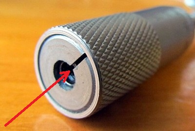

jacekp
Posty: 45
Rejestracja: 21 kwie 2012, 12:41
Post napisał: jacekp » 26 lip 2012, 14:45
Faska na tulei sugeruje możliwość gwintu, lecz sprawdzałem tam niema gwintu. Jest za to w środku gdzie pokazuje strzałka.

Post napisał: RomanJ4 » 26 lip 2012, 15:03
Gdyby był wkręcany, to moim zdaniem, raczej nie byłoby przecięcia (bo w jakim celu?), tylko po obu stronach otworu jakieś zagłębienia służące do wkręcania czy wykręcania.
Wydaje mi się, że rozcięcie jest po to aby dekielek mógł się rozprężyć w gnieździe.
Poza tym w przecięciu byłoby widać gwint nacięty na bębenku..

Post napisał: pukury » 26 lip 2012, 15:06
witam.
skoro przez przecięcie nie widać gwintu to musi być jak napisał kol.
pewnie to działa jak dybel - wkręcasz i rozprężasz .
puknij - tylko jak pisałem w dno gwintu .

Post napisał: jacekp » 26 lip 2012, 15:34
Zrobię to jutro w pracy. Czyli jak znajdę rurkę i nałożę z drugiej strony na trzpień tak aby podeprzeć tulejkę i wówczas uderzę pręcikiem na dno gwintu. To chyba będzie najlepszy sposób?

Post napisał: zdzicho » 26 lip 2012, 17:58
A co da ci zdjęcie bębna? Odsłonisz gwint i na czym ma polegać naprawa?
Do wybicia wrzeciona nie potrzeba dużej siły- na ogół wystarczy przytrzymanie bębna w ręku i stuknięcie we wrzeciono.

Post napisał: jacekp » 26 lip 2012, 23:59
Przestawione zostało 0.20mm. Jak wszystko było luźne odruchowo przykręciłem czyli docisnąłem wrzeciono do bębna w przypadkowym położeniu.
[ Dodano: 2012-07-27, 13:23 ]
Naprawiłem już. Okazało się że bęben przestawił się. Musiałem go "wpukac/przesunać" na właściwe miejsce. ale poszło jak burza. Dzięki za pomoc.
