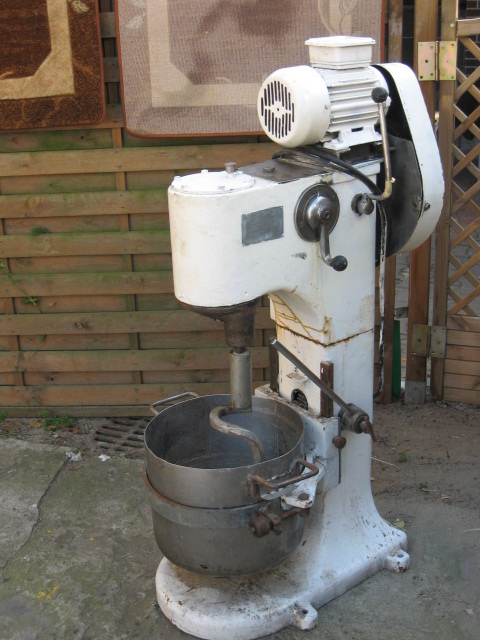

Chce zrobić mieszadło do ciasta. Proszę o pomoc jak mam dobrać silnik do urządzenia. Wielkość misy to 30L w tym że tylko max 15-20L będzie misa wypełniona.
Ciasto konsystencji jak na pierogi:)
Nie wiem jak dobrać silnik, proszę o pomoc. Nie chce żeby był za słaby lub przewymiarowany.

Allegro > mikser planetarny :D + 10% do mocy silnika

Końcówkę roboczą mam zasilać poprzez jakiś koła pasowe czy bezpośresnio?
Czy zastosować motoreduktor który będzie miał ok 200ob/min i podłączyć bezpośtednio pod końcówkę roboczą?
Proszę o pomoć jak to wykonać:)

paski zdecydowanie odradzam co najwyżej jeden może być bo są dosyć wadliwe luzują się pękają.znacznie leprze będą koła zębate a co do silnika to nie mam pojęcia

Projektowanie warto zacząć od "przeglądu istniejących rozwiązań". Często nie trzeba wyważać otwartych drzwi. Mnie się marzy zrobienie takiego planetarnego ale mniejszego (oczywiście można sobie taki kupić gotowy ale jaki to fannnnn).
Przekładnia planetarna na kołach zębatych, trzeba tylko dobrać przełożenie i proporcje pomiędzy ruchem wokół osi a ruchem wokół orbity.

Planetarna trochę droga. Może ze ślimakową pokombinować.

:shock: jak :?:
Jak uzyskać planetarny rych mieszadła na przekładni ślimakowej ???
No chyba że obrotowa miska (ale czy napędzana misa wyjdzie taniej).
Nieplanetarny ruch mieszadła chyba jest bez sensu, nie widziałem takiego przemysłowego mieszalnika. Widziałem nieplanetarny ale to był mieszalnik poziomy z dwoma mieszadłami zachodzącymi na siebie.
Poza tym nie potrzebna jest przekładnia planetarna z nazwy tylko z funkcji. Jak zamontujemy przekładnie zębatą (jednostopniową) za jeden z wałów a napędzimy za obudowę to drugi wał ma już ruch planetarny.

Coś mnie wciągnęło da się nie napędzać miski, będzie się obracać od mieszadła i ciasta ale musi mieć łożyskowanie by mogła się swobodnie obracać.
