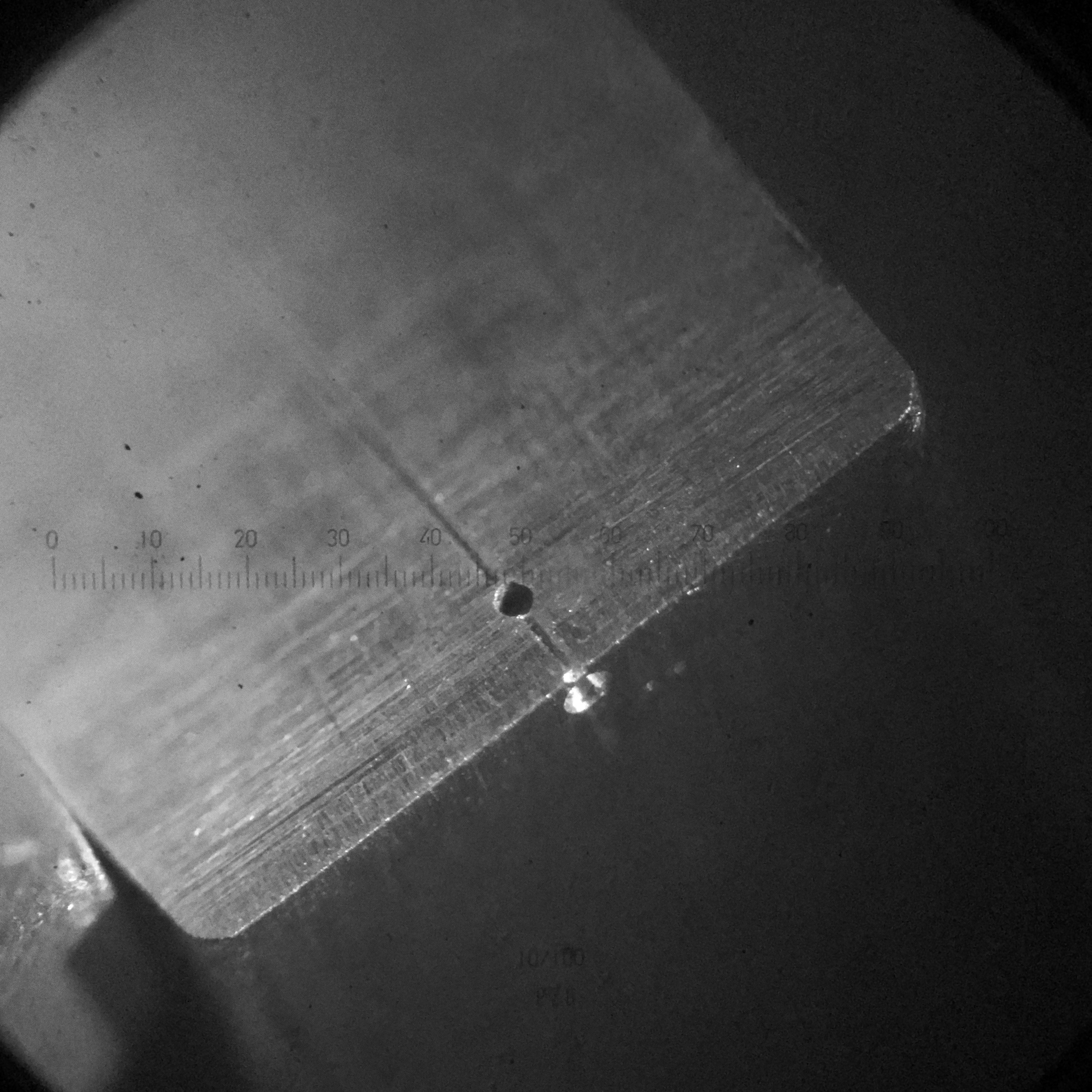

Ciekawe. Akurat ostatnio zajmuję się takimi obróbkami tyle że konwencjonalnymi a nie CNC. Potwierdzam przewagę HSS nad węglikiem, ale niestety wierła 0,1mm o długości roboczej większej niż 0,5 dostępne są tylko węglikowe. Jeżeli ktoś zna źródło takowych z HSSu to proszę o info.

Patrzył Kolega w katalogu Guhring?
https://www.guehring.pl/files/wiertla.pdf
Szukałem na szybko i fakt: 0,1mm ma 0,5mm długości roboczej ale 0,12 już ma 0,8mm.

Używam tych wierteł (i trochę formata) ale potrzebny mi jest otwór 0,1 głębokości 0,65. Mogę albo wiercić ostrożnie z wyciąganiem wierła i usuwaniem wiórów HSSem poza częścią spiralną ryzykyjąc zakleszczenie wierła albo długim węglikowym, które łamie się od patrzenia na nie :-)
