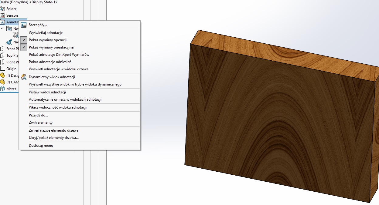

Obenie mam 2024 w poprzedniej wersji jak kliknąłem PPM na powierzchni bryły pojawiało mi się menu z którego szybko mogłem ustawić widok równoległy do monitora, czyli miałem wybór to sie chyba nazywa Orientacja widoku /prostopadły/, próbuję teraz to ustawić opcją <Dostosuj menu/, ale nie wiedze w ogóle takiej opcji ...

Mieszasz coś kolego, nic się nie zmieniło w tej materii. Orientację widoku (poza opcją dostępną na górze na środku ekranu) wywołuje się i wywoływało Spacją.
O płaszczyznę równoległą do ekranu tworzy się pod PPM po kliknięciu na ścianie (bryła/powierzchnia) i tu też nic się nie zmieniło.

Sprawdzić adnotacje najwyższego poziomu.
