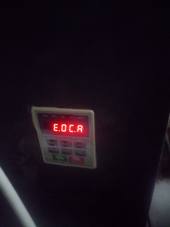

Zakupiłem używany ploter Megaplot XMD32 wyposażony we wrzeciono 2200W tzw.mokry Chińczyk.
Wszystko było ok do dziś dnia...

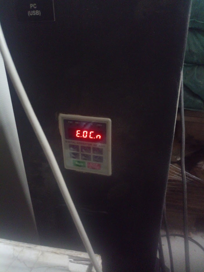

Wrzeciono nie działa tzn. załącza się na niskie obroty ale po chwili wyłącza się tzn. słychać jakby jakiś stycznik się rozłączał .
Dodatkowo cała maszyna jest pod prądem .
Mam również odłączony kabel pomiaru długości narzędzia (był lekko naderwany).
Czy ktoś może miał "podobne" przygody?
Poza wrzecionem wszystkie napędy śmigają normalnie.
Szukać nowego wrzeciona?
Dodam że na sterwoniku testy wszystkie są na ok , włącznie z falownikiem.
Gdy wrzeciono się wyłacza na niższym wyświetlaczu wywala komunikat (załączyłem screena)
Czy mam zakładać że wrzeciono nadaje się na śmietnik ?
Z góry dziękuję za jakiekolwiek informacje.
